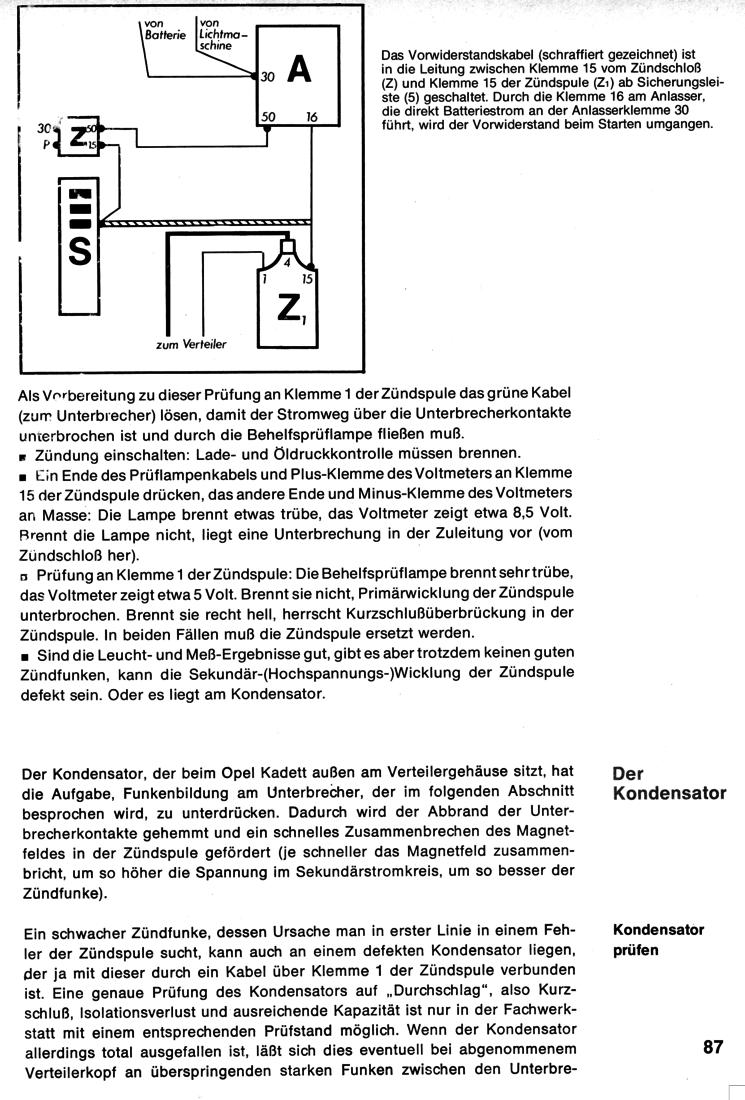

Hallo Phago_Z,
laut Schaltplan der Kadett Betriebsanleitung ( Ausgabe April 1971 )
geht das durchsichtige "WIDERSTANDSKABEL" von der
Zündspule ( 15 ) direkt auf den Zünd- Anlaßschalter ( 15 ).
Wenn dem so ist, müsste man das Kabel am Stecker unterhalb des
Zündschlosses sehen können.
Auf jeden Fall geht das Kabel an "Zündungsplus" und wird im Original
nicht abgesichert.
Was mich mal interessiert ist, hast du jetzt ein neues/anderes Widerstandskabel verlegt ? Ist schon auf kontaktlos umgrüstet ?
| So ich hab jetzt die Faxen dicke von der suchfunktion .... |
Also ich finde da einiges z.B. dieses hier
Vorwiderstand für Zündspule
Als Anhang mal ein Auszug aus "Jetzt Helfe ich mir..."
Kadett_B_4tl hat diese Bilder (verkleinerte Versionen) angehängt: |
Dateiname: Zündspule_Seite86_Forum1.jpg
Dateiname: Zündspule_Seite87_Forum1.jpg
01.06.12 22.54 |
ich finde die Hinweise wichtig; Du solltest erst auf 12 Volt gehen, wenn Du auch schon die Zündspule eingebaut hast. Nur als Hinweis, brauchst Dich ja jetzt nicht zu rechtfertigen
wenn Du die Widerstandsleitung von der Zündspule getrennt hast, kannst Du das andere Ende ja ruhig am Anlasser lassen, Hauptsache Du isolierst den Stecker der an der Zündspule war- etwa mit Isolierband- damit es keinem Masseschluss gibt. ( Leitung nicht abgesichert ! )
