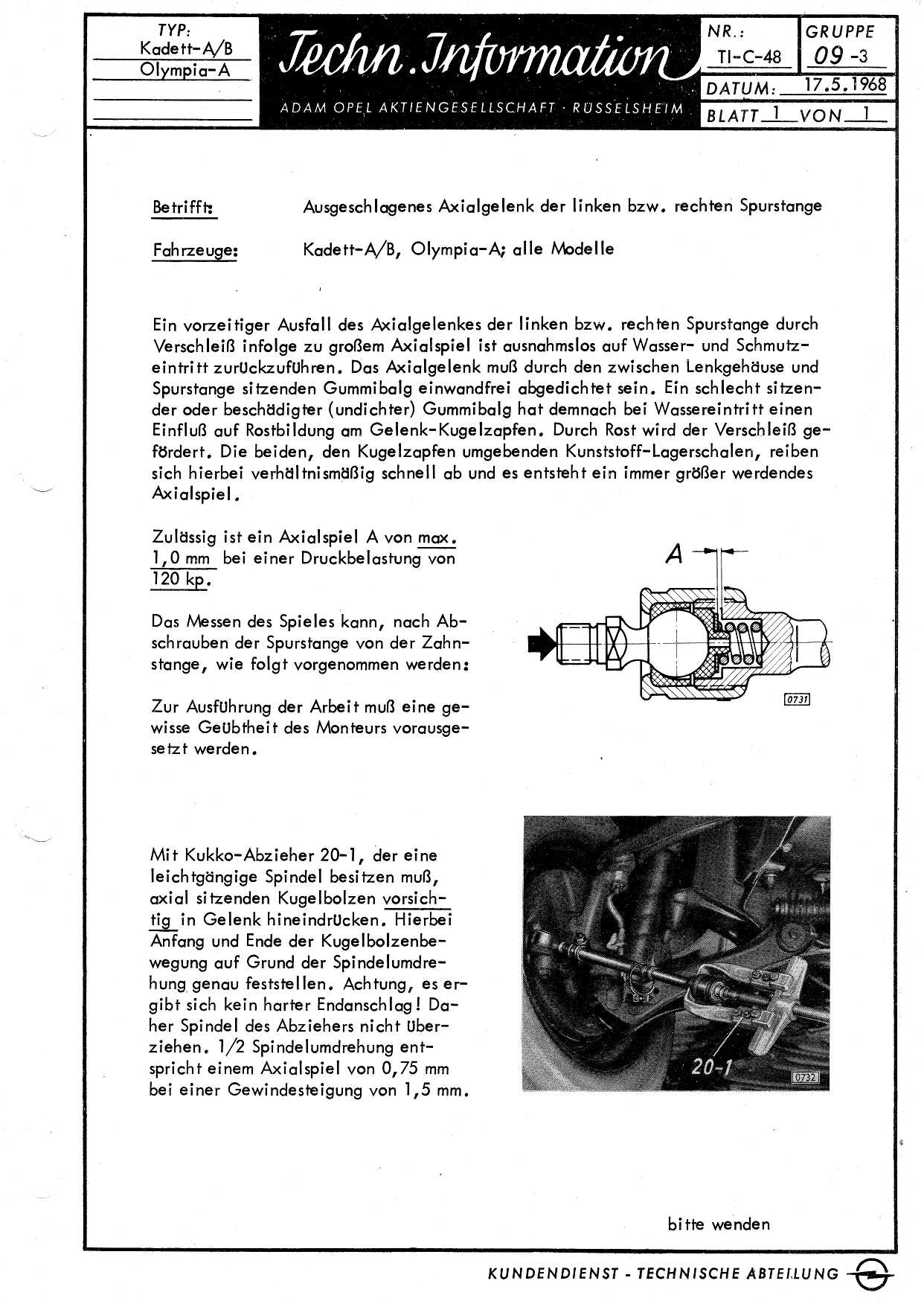

Wenn ich das jetzt richtig verstanden habe, dann liegt das an den Spurstangen (auch "innere Spurstangen" genannt).
Beispielbild
Hab jetzt nur nach einem Bild geschaut, keine Ahnung wo die passt!
Kann einfach ab/angeschraubt werden.
Gibt verschiedene für bis und ab Kadetten.
Ich hatte meine damals vom Smeagol.
Wenn das Spiel in Fahrtrichtung ist, muß die Lenkung eingestellt oder getauscht werden. Einstellen bitte nur Leute mit entsprechendem Wissen!!!

Die Spurstange (wie auf dem Bild) wird an die Lenkung angeschraubt und hat ein Gelenk. Ich vermute dieses Gelenk (sitzt unter der Lenkmanschette) hat bei dir Spiel.
24.05.12 13.33 Kadetter ist offline E-Mail an Kadetter senden Homepage von Kadetter Beiträge von Kadetter suchen Nehmen Sie Kadetter in Ihre Freundesliste auf Fügen Sie Kadetter in Ihre Kontaktliste ein
Steinigt mich wenn ich falsch liege, aber wenn ich mich recht entsinne, ist hinter dem Gelenk der Spurstange eine Feder! (Also noch in der Spurstange)
Wenn die hin ist, ergibt das sicherlich auch so ein Spiel.
Im Aufbau des Lenkgetriebes sehe ich keine Möglichkeit für ein solches Spiel.
Da müßten die Buchsen der Lenkstange kpl. weg sein damit diese dermaßen schräg wegkippen könnte, um ein solches Spiel zu realisieren.
Ich tippe auch auf die Spurstange.
Um sicher zu gehen, Manschette am Lenkgetriebe lösen, wegschieben und schauen. smile

Spurstangen haben keine Feder in den Gelenken und dürfen kein Spiel haben.
Sowohl die Axialgelenke als auch die radialen Köpfe aussen verschleissen.
Edit : grad gelesen daß das Spiel unterschiedlich ist je nach Einfederungszustand: ja das ist normal so, da das Einfedern ursächlich verantwortlich ist für die Enstehung des Spiels der Radialgelenke.
Durch die Belastung der VA drückt sich die Kugel wieder in die Pfanne.
Raus mit dem Müll hab schon einen rausgerissenen Kugelkopf gesehen. Messer im Kopf
