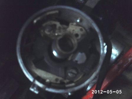

Im Reparaturhandbuch vom Corsa A habe ich im Artikel: Zündanlage mit Hallgeber gelesen, dass der Hallgeber dem Steuergerät das Signal gibt, um den Primärstrom der Zündspule einzuschalten.
Liege ich dann richtig mit der Vermutung, dass auch ein defekter Hallgeber der Verursacher für die Nichtfunktion der Zündspule sein kann?!
Wenn dies der Fall sein sollte: Kann mir jemand sagen, ob der Hallgeber nur mit der einen Schraube im Verteiler befestigt ist oder ob es da noch einen notwendigen Trick beim Ausbau gibt?! Nach dem Entfernen der Schraube kann ich meinen Hallgeber nämlich nicht aus dem Verteiler nehmen. Der hängt mit den darunter befindlichen Kabeln noch fest und ich möchte nicht unnötig weitere Dinge beschädigen.

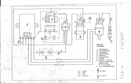

Um das ganze noch anschaulicher zu machen, habe ich mal ein Bild vom TSZ-H - Schaltplan und von den Zündanlagenkomponenten angefügt.

Dateiname: Schaltplan TSZ-H.jpg

Dateiname: Verteiler-Hallgeber.jpg

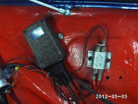

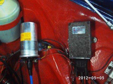

noch zwei Bilder:

Dateiname: Vorwiderstand-Schaltgerät.jpg

Dateiname: Zündspule-Schaltgerät.jpg

Prinzipiell gibt es für dein Problem nur 3 Uhrsachen: Spule defekt Steuergerät defekt oder verteiler defekt.
Eventuell ein Fehler in der Verkabelung/kabelbruch.
Wenn du das Grüne kabel von klemme 1 abziehst und mit einem stück Kabel die Klemme gegen Masse kurtzschlißt (kurtz anticken) muß die Spule einen Funken erzeugen, sofern io.
halt, stop!! Dien anlage muß mit 12 Volt Spannung versorgt werden!!
Du mußt das Wiederstandskabel endfernen!

Wie gesagt wäre für mich wichtig, ob man den Hallgeber normalerweise einfach durch lösen der Befestigungsschraube im Verteiler zusammen mit dem zugehörigen Kabelstrang ausbauen kann oder ob es da noch etwas zu beachten gibt. Bei mir lässt sich der Hallgeber nach dem Entfernen der Schraube nämlich nicht einfach abnehmen und sitzt noch sehr fest. Somit kann ich einen eventuellen Kabelbruch darunter nicht feststellen.

Um den Hallgeber zu tauschen, musst du das Antriebsritzel abnehmen.
