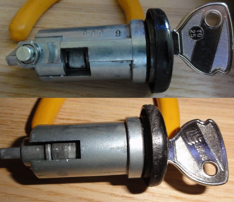

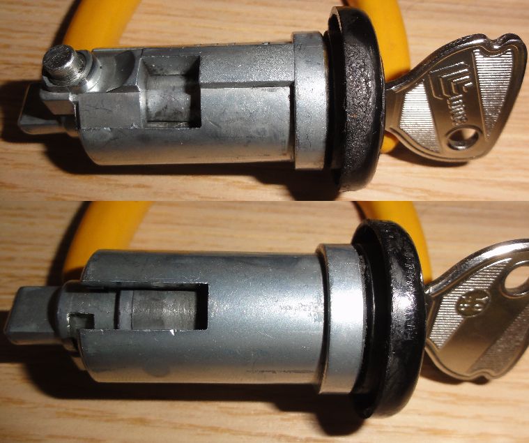

Also,
ich habe das Teil, in dem der Schlüssel steckt, ausgebaut. Davon gibt es Bilder. Beim ersten Bild oben ist der Schlüssel ganz nach links gedreht (Stellung B). Im Bild unten habe ich das ganze Teil herumgedreht. Beim zweten Bild oben habe ich den Schlüssel ganz nach rechts gedreht (Stellung II). Im Bild unten habe ich das Teil wieder herumgedreht.
Wie man sieht, kann auf der unteren Seite sich außer drehen nichts bewegen (Oben ist die Seite mit dem Knopf am Ende.)
Ich glaube, daß das Lenkradschloß mal geknackt worden ist. Vielleicht ist dann das Schloß auseinandergenommen und wieder falsch zusammengesetzt worden - falls das geht. Auf jeden Fall kann sich so im Schloßgehäuse außer drehen nicht bewegen. Wie bekomme ich das Schloß auseinander?
Dazu kommt, daß das Lenkschloß nicht funktioniert. Der kleine Hebel, der wohl in die Nut im Schloß greifen soll, läßt sich hin und her bewegen. Da ist nichts mit Feder oder sonst was. Da rastet auch nichts ein. Wie komme ich da ran?

Bernd hat diese Bilder (verkleinerte Versionen) angehängt: |
Dateiname: 011.jpg
Dateiname: 012.jpg
