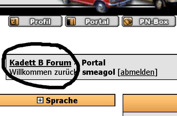

Wir haben verschiedenen Themenbereiche!
Unter anderem >>Kadett B Forum » Alles zum Kadett B » Fahrwerk<<
warum dieses Thema "felgen abe" hier gestartet wurde, erschließt sich mir nicht!
>>Kadett B Forum » News » Neuheiten und Änderungen<<
bitte nutzt die Möglichkeiten, die dieses Forum bietet und setzt eure Themen in der entsprechenden Rubrik ein.
Danke
P.S.: habe dieses Thema jetzt entsprechend verschoben.
In die Übersicht der verschiedenen Themenbereiche, kommt ihr über diese Schaltfläche (siehe Bild)
Dateiname: Screenshot.jpg
