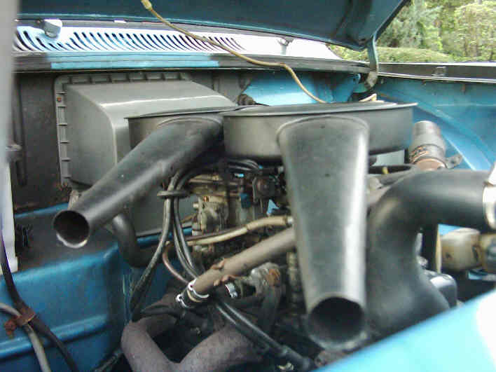

wenn meine beiden Original Solex die gleiche Leistung bringen würden wie der Weber mit der Steinmetzbrücke ,würd ich die Originalen fahren.....
schauen einfach Geil aus
Dateiname: Röhren.jpg
