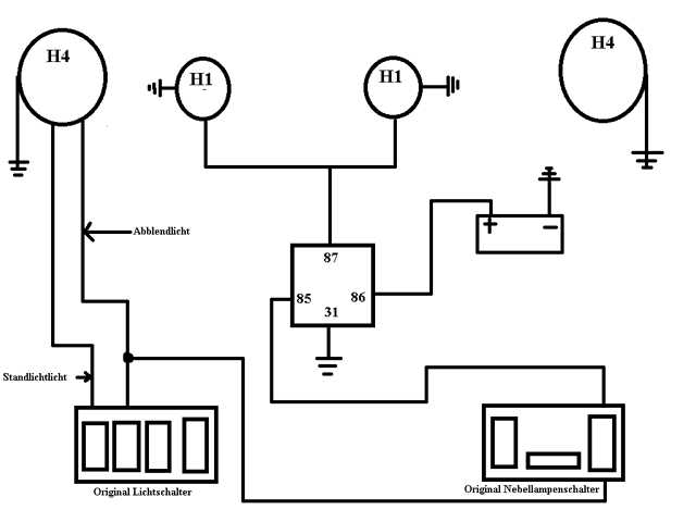

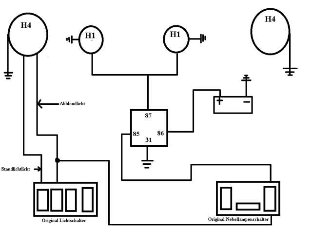

Habe hier einen Schaltplan und Einbaumaße von einem Hella Einbausatz
Du brauchst auf alle fälle einen separaten Schalter, entweder den Originalen mit Parkleuchte und Warnblinkschalter Besorgen, oder einen
Zubehör Schalter.
Es kann ein Normaler Kippschalter sein oder ein Nebellampenschalter wie
ich ihn im Bild Angehängt habe.
Ich hoffe es hilft Dir weiter.
