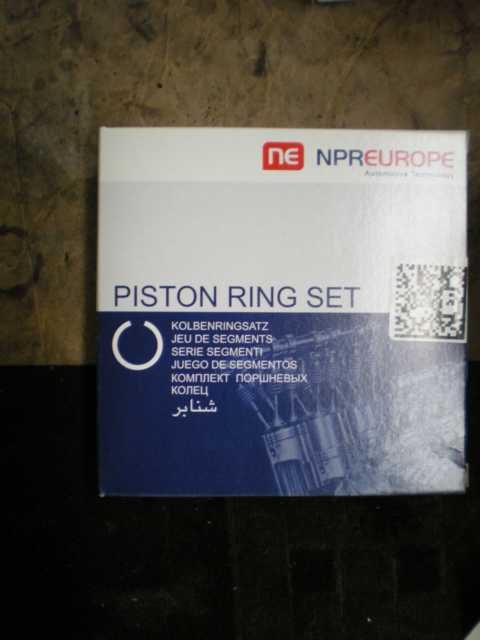

"mein" Motorbauer hatte vor 4 Monaten diese besorgt und eingebaut (11 SR):
NPR Europe: Piston ring Set.
Inspector: Super Anleitung!!!! Respekt!
Neurotiker hat dieses Bild (verkleinerte Version) angehängt:

@an Alle:
Wenn mir das zu schreiben gestattet ist, würde ich gerne mal hervorheben wieviel Unterstützung jemand erfährt, der von zB sowas keine Ahnung hat!!!
Ich werde mir, wie bereits geschrieben, ein wenig Zeit lassen, meine Teile sichten, um mich dann dem Problem zu widmen!
Habe nicht so richtig Platz und auch wenig Zeit!
Vielen lieben Dank nochmal an Alle!
