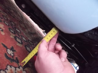

derstein
Dabei seit: 03.05.09
Herkunft: Mittelfranken / ERH
das stimmt auch wieder, dass der Radlauf vom Coupé anders ist, deshalb habe ich es auch mal am Einstieg Übergang Radlauf gemessen!
Also bei mir ist der Einstieg mit neuen 195/45/13 auf 8 Zoll genau 17 cm vom Boden weg!
Zwei Ampelstarts und es sind 16,5cm
Meine Federn habe ich vor ewigkeiten bei HiPo gekauft.
Sind 60mm Federn für Kadett C, Farbe der Federn ist blau und haben die Markierung "CHM-60"
Gruß Alex

@ derstein:
Danke, dass Du Dir die Mühe mit dem Bild gemacht hast
Jetzt hab ich genügend Anregungen. Wichtig wäre ja auch, dass der Wagen hinten nicht "weicher" ist als vorne. Das hat ich bei meinem ersten Auto, nem Käfer, da reichte das Geld nur für eine Tieferlegung und härtere Dämpfer vorne - das Fahrverhalten war entsprechend, hahahaha
