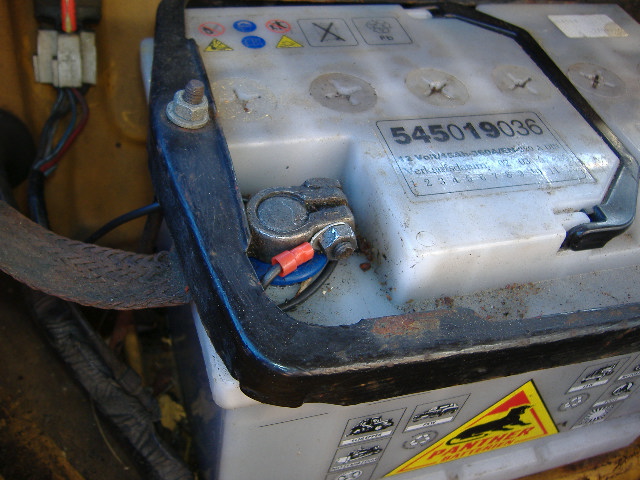

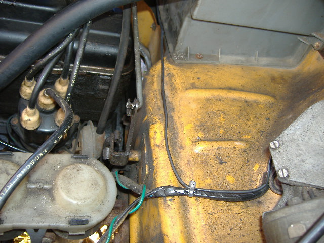

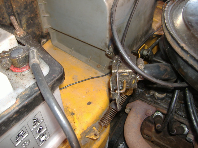

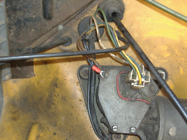

@ Schr?gheck
| Also ist Die Wischermotor- Masse die Instrumentenmasse? |
Das braune Kabel, welches am Wischermotor befestigt ist (auf dem Bild direkt bei dem von mir neu angebrachtem Kabel) ist das Massekabel f?r die Instrumente.
(falls ich da vollkommen falsch liege bitte korriegieren)

n?, da liegst du v?llig richtg! ich denk das hatten wir auch schonmal, aber gut dass immer wieder neue (alte) Themen aufgegriffen werden.

Dann hab ich beim Scheibenwischermotor von den braunen Massekabeln ein 10cm langes Masseband an die Befestigungsschraube des Wischermotors gelegt, so hab ich mir den Weg zur Batterie gespart. Ab da, war dann die hecktische Zeigerbewegung Der Tank und Temp anzeige vorbei.

Das Kabel, das Bert neben dem orig. braunen Kabel (das f?hrt also irgendwohin zum Armaturenbrett.?) an den Scheibenwischermotor gelegt hat, mu? also zur Batterie f?hren.
Das sieht mir aber so aus, da? das auch in den Innenraum geht - wie geht man da am besten vor und wo schlie?t man es an der batterie an ?

Eigentlich meinte ich ja auch diese Bilder hier.
Der letzte Link ist führt wohl zu einem Teil der bei einem Forumabsturz mal verloren gegangen ist...
