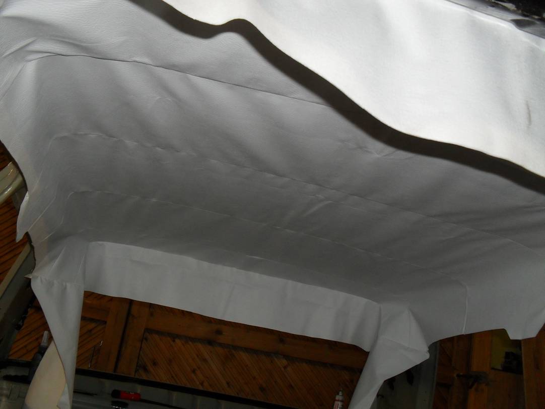

Moin, habe grade den himmel eingehangen, aber iwie obwohl die spannstangen an ihrem platz sitzen und auch oben sind sind da noch falten drinnen, legt sich das? oder was mache ich falsch , bitte um schnelle Hilfe, vllt weiß ja einer was!!! Wäre echt suuuuuper Ausrufezeichen

das sieht doch schon ganz gut aus!
es gibt bei manufaktum so kleine stahlblechklammern, die man gern für so schreib-boards verwendet. (wesentlich billiger als im baumarkt)
sie halten sehr fest und vor allem ganz vorne an der spitze.
versuche den himmel von der mitte nach aussen zu spannen nur mit den klammern ohne kleber, setz ruhig alle 5 cm oder enger eine klammer.
versuche zu zweit an gegenüber liegenden punket gleichzeitig zu spannen und zu klammern.
wenn alles faltenfrei sitzt markier die stellen, wie er sitzen soll und dann ran an den kleber!
nur mut!

des passt schon
machs so wie inspector geschreiben hat dan funzt des auch
alternativ zuden klammern kannste auch wäscheklammern hernehmen
dicht an dicht gesetzt hebt des wunderbar gukt dann blos ein bischen komisch aus biggrin

ich hatte es auch erst mit wäscheklammern versucht, leider halten nur die, die vorne ganz spitz zulaufen. diese clips sind da wesentlich besser!!

danke euch nochmal, werds morgen nochmal probieren , passt mir immernoch nich ganz so wies nun ausschaut....danke trotzdem!
