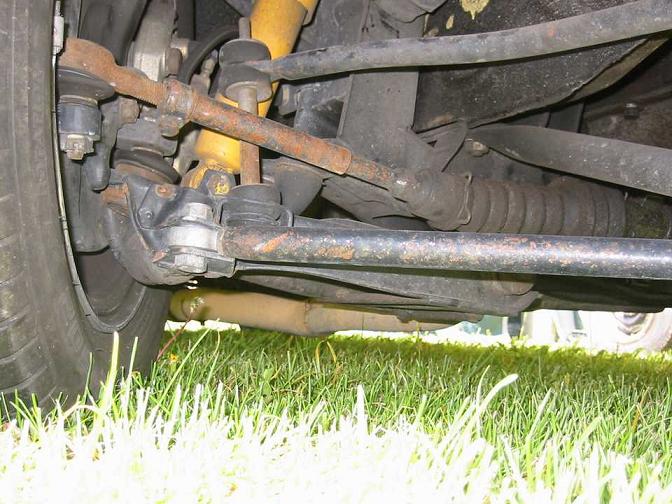

Ja er hat auch Zugstreben aber die muß ich noch ändern weil die nicht mehr passen wegen den Felgen.

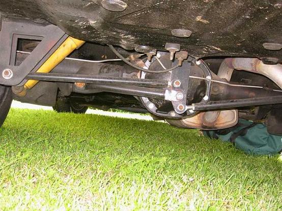

Dann ist das der, den ich kenne. War jahrelang auf´m Kadett B Club Treffen.
Ein richtig gutes Auto !

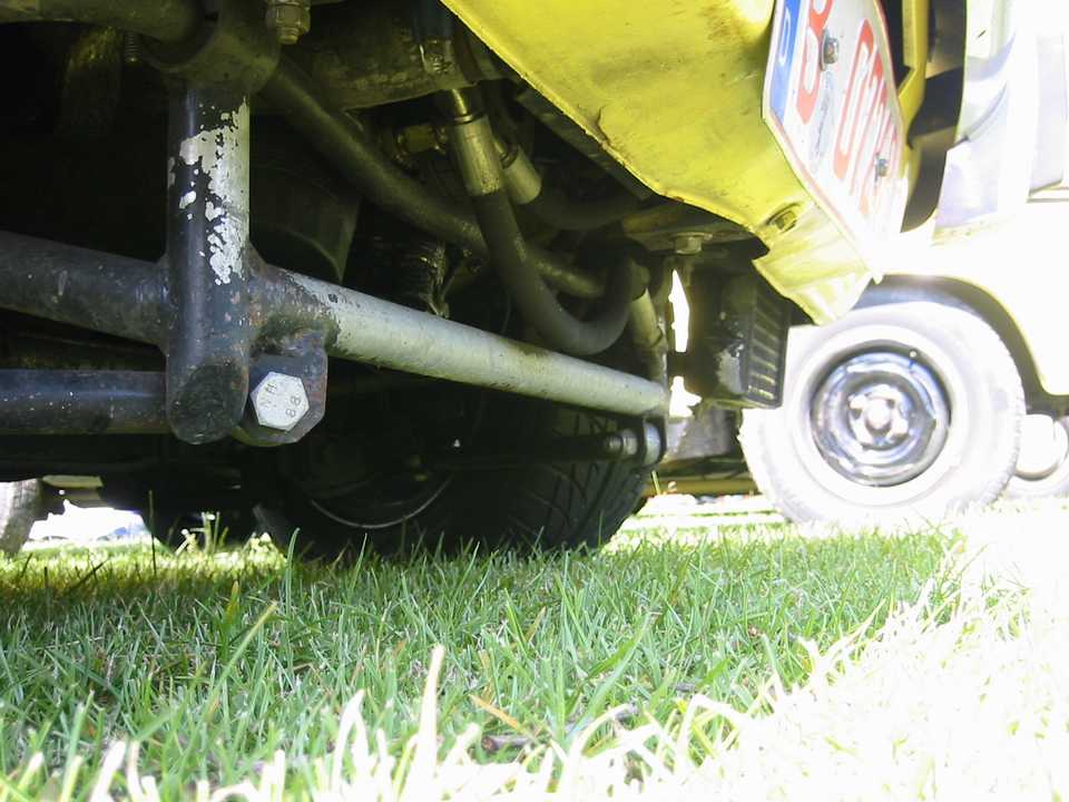

Vermurkse blos die Zugstreben nicht !!! Die sind in der Form einmalig. Ist ein Nachbau der Darstellung im Buch von Gerd Hack "so wird er schneller". Dann lieber passende Felgen.
Der hat hinten auch ein Wattgestänge.
hast ne PN !

Keine Angst werde nix an dem kadett vermurksen eher das gegen Teil .
Der hat auch ein Wattgestänge, das war aber nicht ganz richtig montiert und
die Achse war dadurch um 1 cm verschoben.
Aber ist jetzt richtig vermessen und eingestellt.
gruß Dennis

gibt es auch Bilder von den Zugstreben, wo man erkennen kann, wie die an den Querlenkern befestigt sind?

Habe ich ... kann ich aber erst morgen einstellen. Oder B Plan macht schnell welche, dann können wir gleich begutachten, ob das untenrum immer noch so schmuddelig aussieht wie 2007 ...

Nochwas zum Wattgestänge.
Sollte das Drehdingens am Differentialdeckel im Ruhezustand nicht annähernd senkrecht stehen, und die zwei Streben auch etwa im selben winkel dazu

aber ich mein du hast das schon richtig beschrieben.
