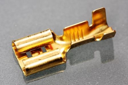

anreiz für das Thema hier gab der Thread mit dem Kabelbaum aus Ebay. Nachdem jetzt die Ebaynr bekannt sind, kann man sich diesen ja anschauen. Dabei sind mir die Kabelschuhe dieses Kabelbaumes aufgefallen.
Die die dort dran sind, sind eher was für den Hobbybereich und die schnelle Reparatur. Aber einen ganzen Kabelbaum sollte schon richtige Steckverbinder aufweisen.
Der Kabelbaum von Ebay wurde mit Steckverbindern bestückt, die mittels Zange einfach nur zusammengequetsch werden. Damit haben die zwar kontakt, bieten aber kaum Zugfestigkeit und können sich leicht lösen. Im Automobilbau wird man diese desewegen auch nie sehen.
Richtige Steckverbinder werden nicht einfach nur zusammengequetscht, sondern richtig gecrimpt. Meisten sind dort Laschen dran, die die Adern umschließen und sich dann da reinkrallen. Dahinter befinden sich nochmal zwei Laschen, die sich in die Isolierung krallen und so gegen Zugkräfte geschützt sind. Danach wird dann die Isolierung drübergeschoben.
In Bild 1:
Die ollen Verbinder die nur gequetscht werden.
In Bild 2:
Verbinder die gecrimpt werden.
Ich will jetzt nicht sagen, das die quetsch-Dinger gar nicht zu gebrauchen sind, aber an einen Kabelbaum gehören die eigentlich nicht dran.
(Ich benutz die quetsch-Dinger auch, um mal schnell nen Kabel zu basteln)
Hat man solche quetsch-Dinger und möchte trozdem richtigen Kontakt und Zugfestigkeit, so kann man diese noch verlöten.
