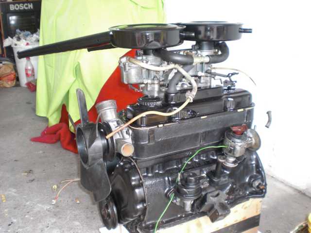

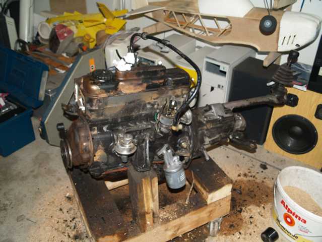

Hier mal Bilder vom Kadett B und Kadett C Motor
Ich hoffe man kann den Messstab erkennen.
Beim B ist leider der Griff zum Ziehen Abgebrochen, aber
es geht ja um das Rohr. erfreut
   Dateigröße:    Dateiname: Kadett B.jpg
   Dateigröße:    Dateiname: Kadett c.jpg
