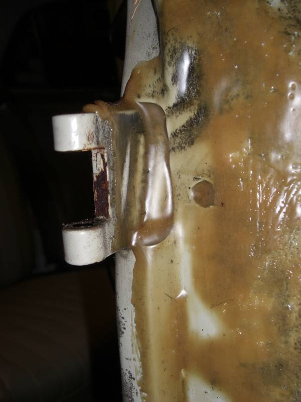

Oft wird vergessen an den Schanieren die Öffnungen zu zu machen!
Hier an dem Wagen, habe ich das mit Mike Sanders gemacht!
Da kommt auch einiges an Wasser rein und wenn dann der Innenschweller durch ist, selbst wenn mal ein Blech darauf kam, kann das feuchte Element hier seinen Eingang finden!

Hallo. War auch kurz vorn verzweifeln. Gesucht und nichts gefunden. Bei mir ist das Wasser am Türschanier der Beifahrerseite reingelaufen. Wie von Christian beschrieben. Hab dann die Fussraumpappe entfernt + bin mit der Taschenlampe bewaffnet durch die Waschanlage gefahren... crazy Erst so hab ich rausgefunden wo der Wassereintritt herkommt. Viel Erfolg beim Suchen. Grüsse Stefan...
