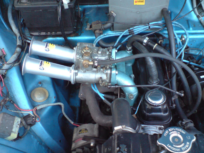

smile So, Vergaser ist drauf auf dem 1.1er - haben wir gestern mal montiert.
Einen Halter für den Gaszug mussten wir noch bauen aber war dann doch kein Problem - Stück Blech, Bohrer, Säge und ein Kugelkopf mit Gewinde, fertig smile
Im Moment ist der Sound noch nciht so wie ich es gerne hätte...aber mir fehlen ja noch die Trichter....ansonsten bin ich wohl zufrieden.
Noch richtig einstellen und fertig....da aber der 1.2er Motor reinkommt warte ich noch damit und fahre erstmal so rum headbanger

Meinst Du Anlauftrichter?...sowas wie auf meinem Bild ?
die würde ich abgeben...wenn Du Interesse hast schick eine PN...
