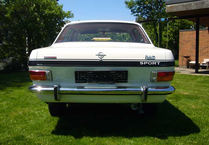

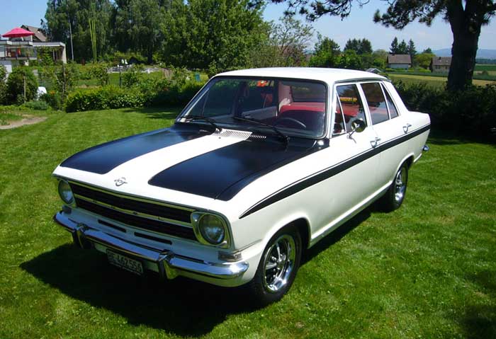

So, da ist mal mein Kadett, frisch von der Restauration und ohne ein Röstchen. Mal sehen wie lange das anhält...
..immerhin haben sogar die vom Strassenverkehrsamt gemeint, der wäre tiptop (wohl gemerkt, das sind alles Nachfahren von Darth Vader)..
Gruss Oil
...?!? hoffentlich kommen die Bilder mit...

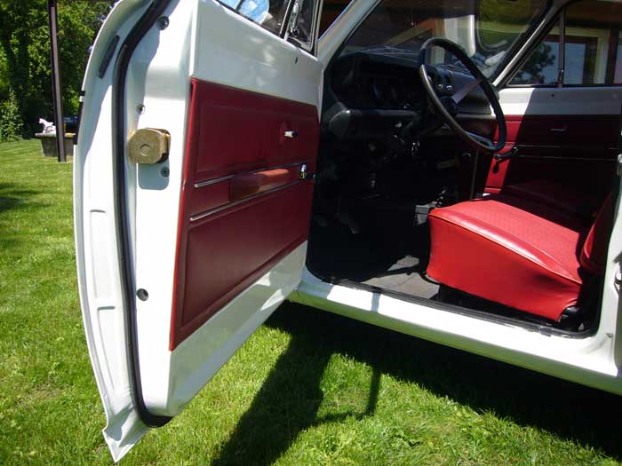

deshalb noch grad eins....
oilfoot hat dieses Bild (verkleinerte Version) angehängt: |
Dateiname: Kadettb3.jpg

Wow, erstmal herzlichen Dank für die coolen Feedbacks!
Also, gemacht wurde in etwa das folgende:
Schweller beidseitig komplett neu
Bodenrand beidseitig neu
Das Dödelblech mit den Sicken unter der A-Säule neu
Beide Kotflügel neu (mann haben die scheisse gepasst)
Hintere Radläufe und Endspitzen beidseitig neu
Neue Reserveradwanne
Alle Schweissnähte "ganz fest" schön abgeschliffen und verzinnt (vom Profi, nicht von mir))
Motorraum abgeschliffen und neu lackiert (hatte kein Rost)
Kompletter wagen abgeschliffen, grundiert, gefüllert, lackiert (in Cream White von GM), auch die Türen (hab den Scheibenrahmen rausgenommen und separat lackiert)
Hohlraumbehandlung mit ein paar Fässern Wachs
Sämtliche Gummis neu (Kofferraum, Scheiben rundherum, Türen (die haben auch extrem schlecht gepasst))
Neue Stossdämpfer Koni classic
Neue Bremsen komplett vorne und hinten
die 20'000 Schrauben die ich abgenommen habe wurden auch durch neue ersetzt
Mechanisch war alles noch in sehr gutem zustand, da war nicht viel zu tun, das Ding orgelt schön..
Am meisten gehasst habe ich das schleifen, da "mein" Profi da sehr hohe anforderungen an die Qualität hatte.
Abweichend vom Originalzustand ist nur der Drehzahlmesser, das Lenkrad und die Farbe des Tanks (hab ich mir ein "Rehbraun" gegönnt)
Sich hab ich noch einieges vergessen, aber das Matchentscheidende ist aufgelistet..
Achja, die Zierleiste vom Sport fand ich einfach cool, auch wenns kein Sport ist.
Grussbert

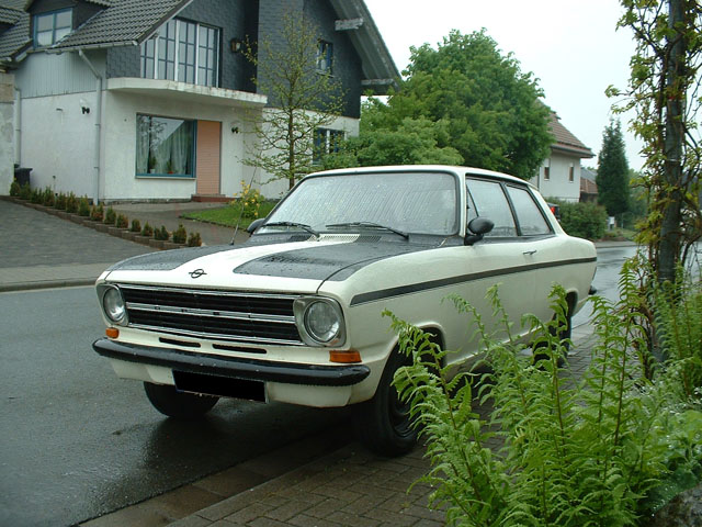

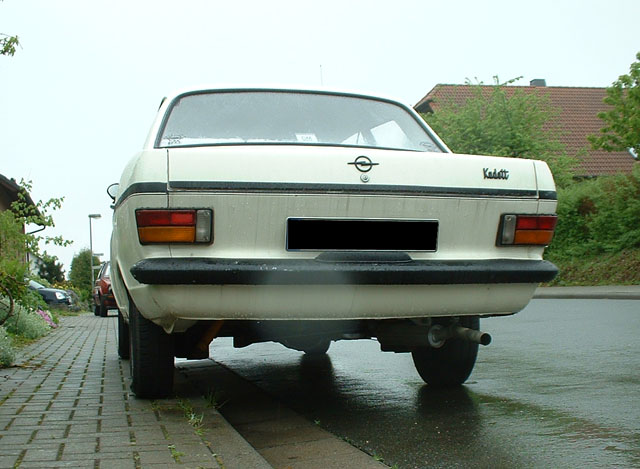

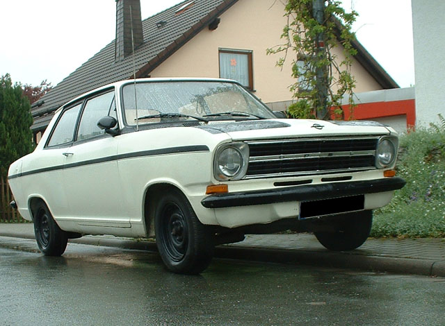

Schönes Auto...musste doch mal gleich vor die Haustüre und gucken ob meiner noch da ist
Dateiname: 1.jpg
Dateiname: 2.jpg
Dateiname: 3.jpg
26.05.10 13.03 |

@ cruiser
scharf beobachtet.
Leider waren größere Mengen an PU-Schaum an den Stellen wo der Hersteller urspünglich mal Blech vorgesehen hatte.
Schweller und Heckblech waren prima ausgeschäumt.
Jetzt wieder stabil
Unterbodenschutz entfernt und alles gelackt
