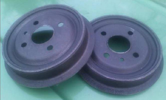

Hier neue Bremstrommeln Hinterachse Kadett-B
Marktplaats
5 Löcher?
Wozu das kleine Loch?

@gert
das sind die falschen!
Nur weil jemand schreibt das das für B kadett ist, passt das noch lange nicht!
Für Trommel vorne könnten sie passen!

hut Ich dachte schon einen Eisenwurm hat sich dadurch gefressen kopfkratz
Bis auf welche Durchmesser kann man alte Trommeln ausdrehen (lassen), damit die Beläge noch bremsen?
Gert
09.02.10 12.03 Gert Bijvank ist offline E-Mail an Gert Bijvank senden Homepage von Gert Bijvank Beiträge von Gert Bijvank suchen Nehmen Sie Gert Bijvank in Ihre Freundesliste auf AIM-Name von Gert Bijvank: Gert YIM-Name von Gert Bijvank: Gert MSN Passport-Profil von Gert Bijvank anzeigen
normalerweise steht das drauf (eingegossen)
ich denke "max dia 210mm" (diameter=durchmesser)
wieviel da mehr geht weiss ich nicht. Es kann aber kritisch werden, in dem sinne , dass unter Umständen bei arg abgenutzten belägen der kolben aus dem Bremszylinder fallen kannn. (theoretisch!, praktisch hatte ich das noch nicht)
eher besteht die gefahr, dass bei zu dünner Trommel Überhitzungsschäden (verzug, sprünge, kochende bremssuppe, etc) auftreten.

Dan kann man die also schon mal ausdrehen lassen; ich habe 2 gute liegen (+achse) und die sind diameter 200 mm.
