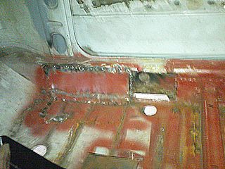

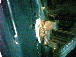

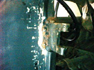

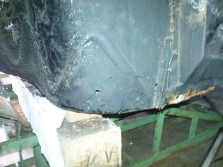

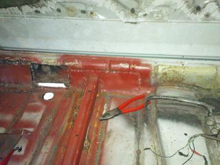

Nunja da ich immerhin schon nen bisschen fleißig war wollte ich euch nicht vorenthalten wie so manch einer "schweißt"

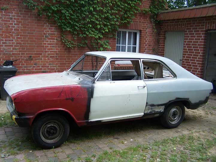

Zum Auto: Ist nen 69er LF 1.1 N Langschalter welchen ich vor kurzem vom Tim bekommen habe
Rostmäßig ist eigentlich nicht viel dran, allerdings hat wohl schon nen Vorbesitzer (nicht Tim) versucht dran zu schweißen
Plan ist die Karosse mithilfe meiner Limo als Alltagsgefährt herzurichten
zur Zeit hab ich nicht viel Freizeit aber ab Januar wenn ich zur Meisterschule geh werd ich mich da mal mehr hinterklemmen
anbei nen paar Fotos wenns denn mal klappt
gruß marc

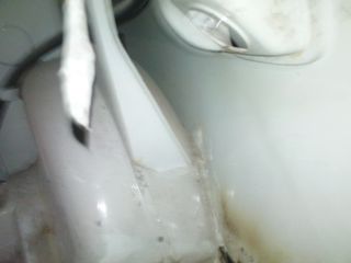

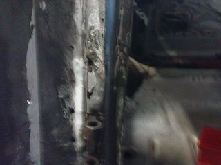

some more pics
die anderen sind zu groß brauch mal nen gescheites Programm um sie kleiner zu kriegen kennt einer was gutes EINFACHES?
Achso die Bilder sind von der A-Säule

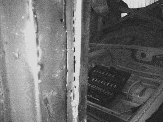

jambo hat diese Bilder (verkleinerte Versionen) angehängt: |
Dateiname: 080825_120731.jpg
Dateiname: 080825_120758.jpg

Naja jeder fängt mal an. Der "Profischweißer "sollte mal nen Schnellschweißkurs besuchen
26.08.08 07.05 |
also- mir gefällt Dein Schräghheck.
Und- ich kenne das: Das Schlimmste ist oftmals wirklich das Rückgängigmachen irgendwelcher Schweisspatzer.
Aber ich sag mir bei sowas immer:" Der Vorbesitzer hätte das Auto ja auch wegschmeissen können" Das hilft mir dann meistens
Bei Deinem Schrägheck scheint aber doch alles rückgängig zu machen zu sein,oder?
Gruß,
26.08.08 08.57 |

@Big-Elch es ist alles machbar was dran ist, sonst hätt ich ihn mir auch nicht geholt, hab ja schließlich noch die Limo welche ich eigentlich irgendwann auch noch machen möchte, und DIE hat Rost

jambo
WE TRUST IN RUST!!
Dabei seit: 14.07.07
Herkunft: Sauerland
hab noch mehr bilder

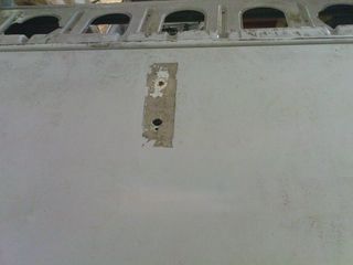

achso kann mir einer sagen ob das Loch auf der Heckklappe irgendwas serienmäßiges war(Vermute für ne antenne) hab nämlich schonmal nen kadett gesehen wo auf der kofferraumklappe was drauf war

das Loch in der Klappe stammt von einer Beta 3 Antenne....kannst ruhigen Gewissens verschliessen....ist nicht Serie

du ich find da so ne antenne aufm heckdeckel eigentlich net schlecht und wenns dann noch zeitgenössisch ist?
brauch dann wenigstens kein loch in den koti bohren
hast du evtl bilder von so ner antenne?
find irgendwie nichts im netz
gruß marc
www.marcsgarage.blogspot.com
28.08.08 10.32 |
nene du ich hab auch keine Bilder von dem hässlichen Teil....das war so eine kleine Klappantenne zum ausziehen in schwarz....höhec.a.2,5cm
breite c.a.1,5cm und die Länge c.a.15 cm....oben in der mitte war dann so eine kleine schwarze Antenne die man ausziehen konnte,und in dem Kunststoffgehäuse war eine Verstärkerelektronik drinn.....total hässlicher Zubehör aus mitte der 80er

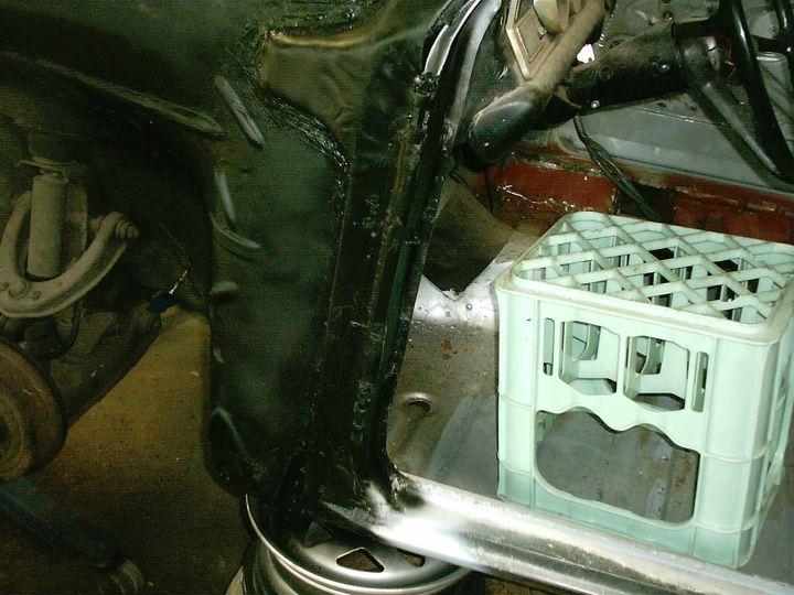

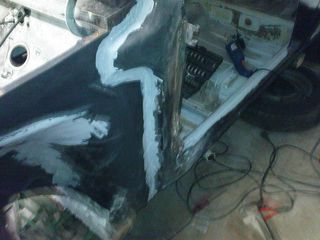

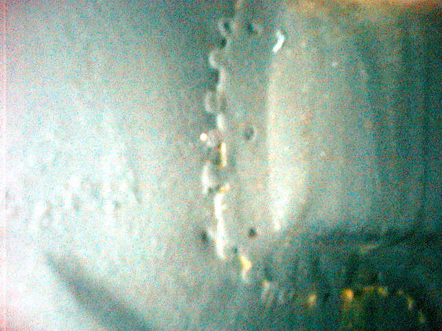

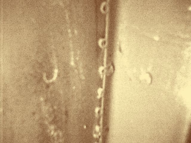

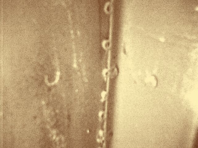

hab gestern nen bisschen an der linken A-Säule weitergemacht
die "Schweißpunkte" vom A-Säulen Blech zum Stehblech überbrückten einen gut 3-4 mm großen Luftspalt!!!! Man konnte quasi bis in denn Innenraum gucken zwischen den Punkten
bin dann mit der Trennscheibe zwischen die Bleche gegangen dann alles zusammengedrückt und dann mal ordentlich durchgeschweißt
in dem Zuge hab ich mal mit dem Drahtbürstenaufsatz die A-Säule bearbeitet, sah nen bisschen wellig aus das ganze und was wars: Spachtel!
die haben nicht das komplette Blech neu gemacht sondern zwischen den Scharnieren stehen gelassen und dann alles auf stoß versucht zu schweißen
das werd ich großflächig rausschneiden und was neues überlappenderweise einschweißen soll zwar nicht schön werden, sollte aber doch halten...
gruß marc

LDK-DK 82 H
Dabei seit: 29.09.07
Herkunft: 35647 Waldsolms
auweia, das ist nicht geschweisst, sondern gebruzzelt oder bestenfalls gebraten

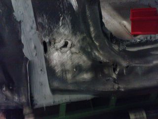

Moinsen
Nicht das einer denkt ich würd nichts machen, bin nur nen bisschen schreibfaul
wollte heut endlich mal wieder neue bilder machen und was ist? nach einem Foto geht die Batterie leer

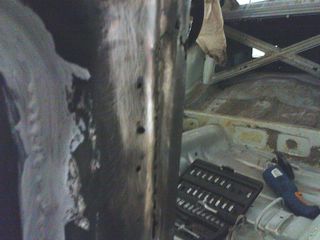

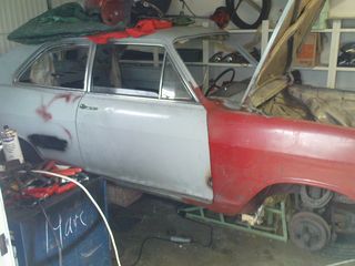

also was ist geschehen: die A-Säule hab ich nun endlich verschweißt. hab diese schön auf stoß gebruzzelte rausgechnitten und hab überlappender weise neues Blech eingeschweißt, soll ja stabil sein.
gleichzeitig hab ich schon mal die Scharniere gerichtet (Tür ging nicht gescheit auf) und nen bisschen Flugrost beseitigt
Achja am unteren Frontblech hab ich noch das neue Blech auch mal "verschweißt" und nicht nur angeheftet
da war echt nen Spezi dran
Naja als nächstes kommt erstmal der VA Tausch und dann werd ich wieder den Koti montieren und den Rest der Bereiches bis B-Säule entrosten, grundieren etc...
wird wohl schon werden

Versuche mal aktuelle Fotos hochzuladen, Bilder sprechen mehr als Worte
