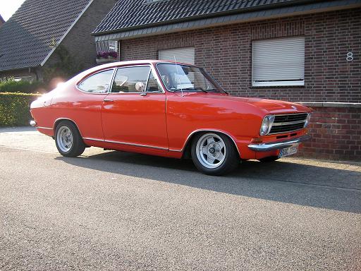

warum denn Stoßdämpfer kürzen lassen?
Ich habe in meinem Coupé vorne die roten Koni-Classic Stoßdämpfer drin und die haben selbst bei meiner Aktion mit dem selbst umgepressten Federblatt noch Weg zum Einfedern gehabt -
und es waren nur noch 1cm hohe Gummis verbaut!
ThomasD hat dieses Bild (verkleinerte Version) angehängt:
   Dateigröße:    Dateiname: Kadett 234kl.jpg
Gruß Thomas
