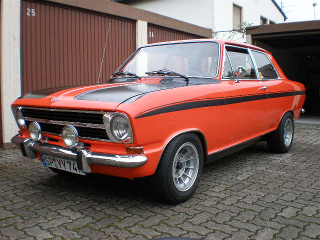

Hallo. Also bei mir hats mit 7 x 13 und 205 / 60 vorne + hinten geschliffen....Kadett ist vorne ca -55 und hinten ca -40 tiefer. Hab mich für 6 x 13 Kleeblätter entschieden. Hab ich aber leider noch keine Bilder von... Sind schon frisch lackiert aber bei dem Wetter.... frown Grüsse Stefan...
ohv70 hat diese Bilder (verkleinerte Versionen) angehängt:
   Dateigröße:    Dateiname: 005 (3).jpg
   Dateigröße:    Dateiname: 011 (3).jpg
Manta A 1,9 SR 1973  biggrin

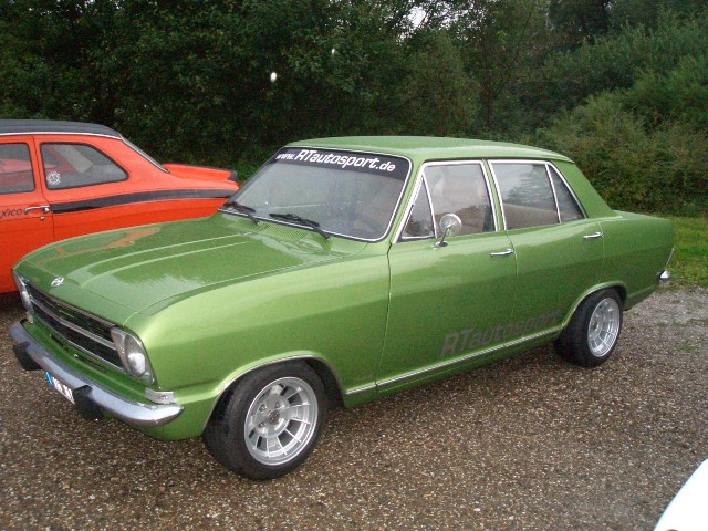

Das hier sind auch 205/60er Reifen. Aber ich glaube die Ronals sind 8J breit.
   Dateigröße:    Dateiname: 2.jpg
