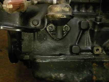

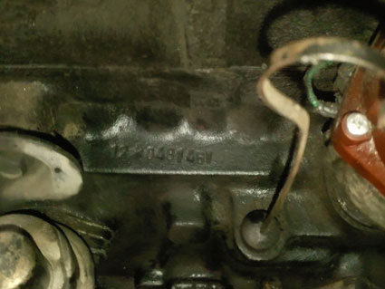

oh oh...
ich glaube, da hab ich ein wenig mist erzählt...
nach genauerem hinsehen ist es also doch ein 1.2 er motor...
nichts desto trotz...
meint ihr, ich bekomm den motor in mein baby?
über antworten freue ich mich natürlich riesig ;-)

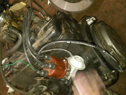

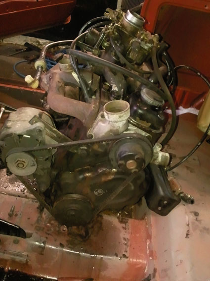

und noch zwei bilder..
