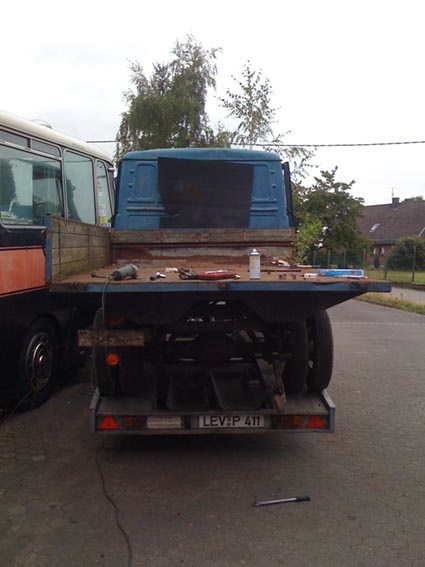

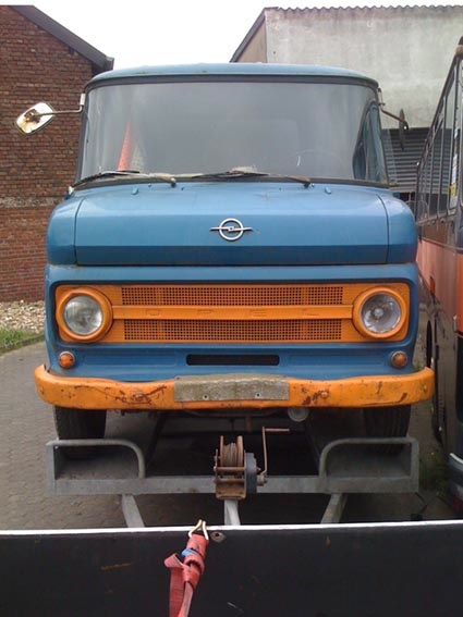

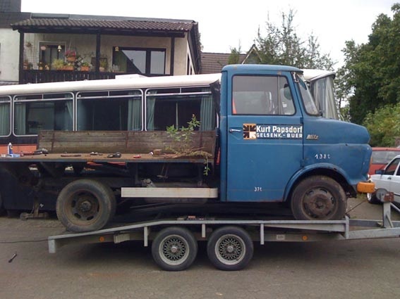

Mittags fahre ich mit meiner neusten Errungenschaft, einer 69er Blitz Pritsche (auf dem Trailer) vor meine Werkstatt und lasse das komplette Gespann dort stehen.

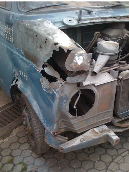

WOW, nun gut also ran an die Arbeit und mal entkernen.
Gute drei Stunden und 38 Jahre Opelgeschichte später sind wir beide so nüchtern und ernüchtert, daß wir uns wünschen, niemals ein Bier nur angesehen zu haben.

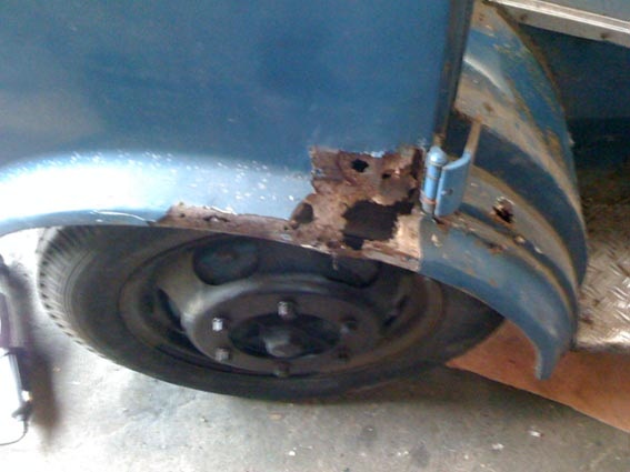

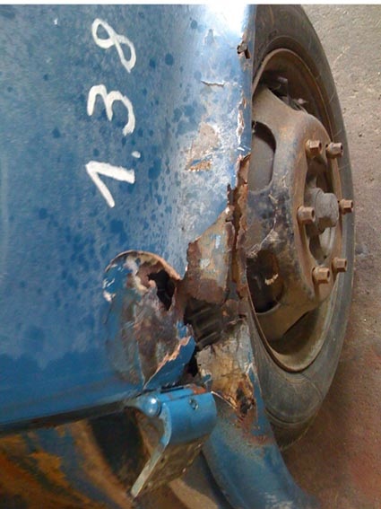

Das Bild was sich vor uns auftut ist, nach Entfernung von etlichen Lackschichten, Spachtelstellen mit Stärken im Zentimeterbereich und halbe Quadratmeter GFK-Arbeiten das blanke Entsetzen.

n
na da hat väterchen rost mal ordentlich zugeschlagen
wünscheuch noch viel erfolg und drück euch alle meine daumen
des schaffts ihr
27.05.09 18.07 |
Das sieht nach ziemlich Arbeit aus. Das Blech lässt sich bestimmt richten, das ist mehr oder weniger eine Frage von Fleiß und/oder Geschick.
Ich sehe eher Probleme in der Ersatzteilbeschaffung. Gesucht und teuer sind meines Wissens nach Bremsenteile, Teile des Antriebsstrangs (Gelenke bzw. Mittenlager der Kardanwelle) und auch die Reifen.

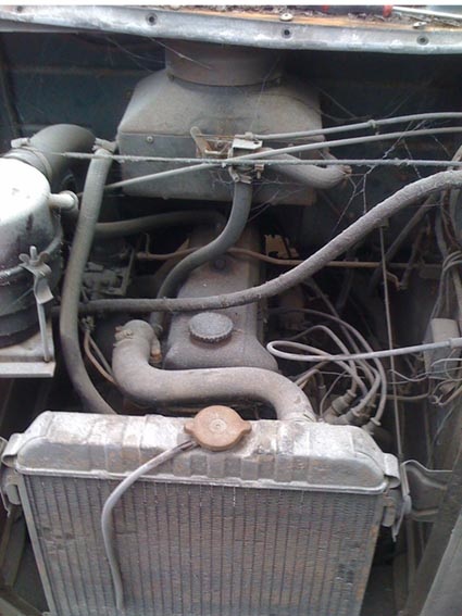

- der Motor läuft und hat uns so die Bude zugestunken, dass wir erst mal eine halbe Stunde Pause machen mussten, um überhaupt wieder die Rückwand unserer Halle sehen zu können.

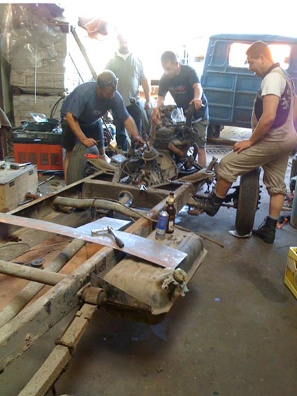

Samstag kamen noch ein paar Freunde und haben geholfen, den Blitz zu zerlegen. Es ist immer wieder erstaunlich, daß 39 jahre alte Schrauben sich bewegen lassen, als hätte man sie gestern erst gefettet.
KEINE, wirklich keine Schraube musste warm gemacht oder sogar ausgebohrt werden!!!
Heute bringe ich den Rahmen zum strahlen.

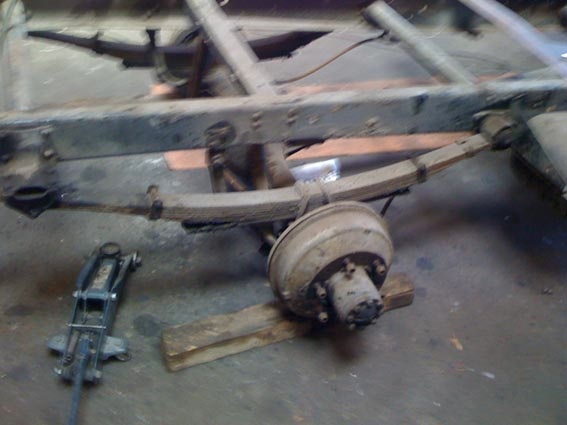

die Hinterachse, unendlich groß und schwer und mit einem Lochkreis, der mir in unzähligen Telefonaten die absoluten Lacher eingebracht hat

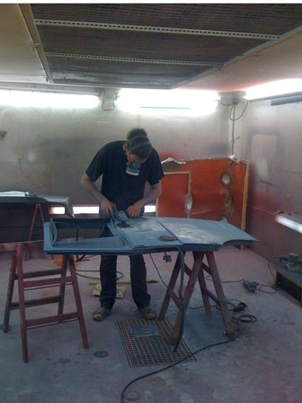

An die Arbeit!!!
und schon wieder "BLAU" diesmal aber richtig!!!

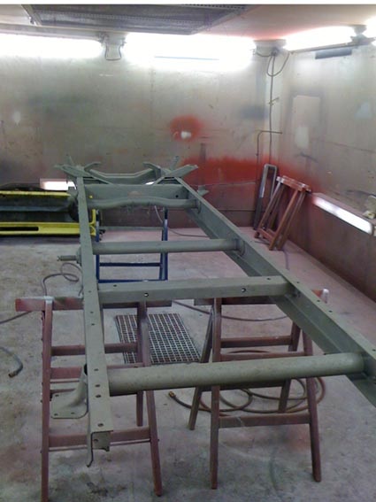

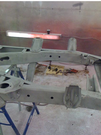

Der Rahmen ist da!!!
sieht richtig ***y aus, so ganz nackig!!!

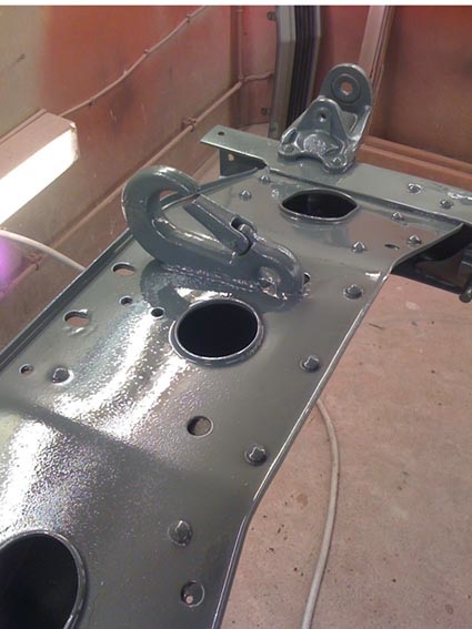

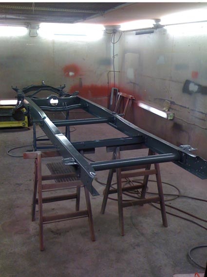

Donnerstag 04. 09.´08
Während ich mich um den Lackaufbau des Rahmens kümmere hat Tommy sich schon mal den hinteren Federn gewidmet.
Lackiert sieht der Rahmen noch viel goiler aus!!!

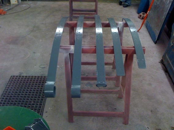

Wir warten immer noch auf die erste Lieferung vom Chromer, die Felgen und die Spezialschuhe für die Vorderachse...
... und vertreiben uns die Zeit damit, einzelne Blattfedern (die man nicht Strahlen sollte, sonst werden sie zu rau und gleiten beim einfedern nicht mehr auf einander) zu entrosten
Daß das eine ganz besonders besch... ...eidene Arbeit ist brauche ich wohl nicht zu erwähnen.
Aber viel Arbeit gibt natürlich später auch den gewünschten Erfolg!! :finger: :finger: :finger:

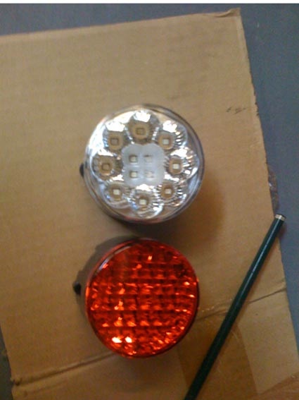

Gestern habe ich von meinem Teiledealer endlich die Rückleuchten bekommen. Die Jungs bei Hella haben sich mal wieder, eigentlich wie immer super dämlich angestellt aber jetzt habe ich genau das, was ich haben wollte:
LED heisst das Zauberwort :finger: :finger: :finger:
jetzt fehlen nur noch die Stecker und die Chromringe, dann kanns los gehen.
