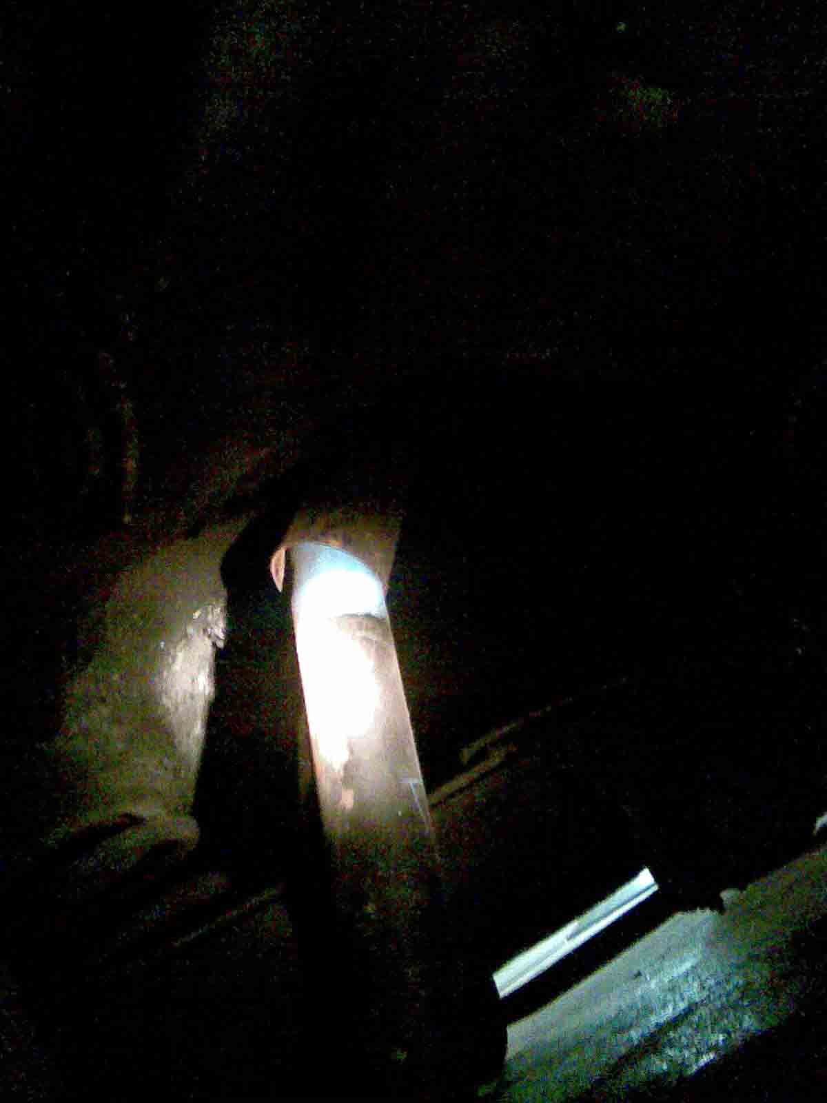

ich hab ein kleines Problem mit dem Stoßdämpfer hinten. Als ich die Reifen wechseln wollte ist mir schon beim aufbocken aufgefallen, dass ich den Wagenheber bis zum Anschlag hochdrehen musste, bis sich das Rad endlich vom Boden bewegt. Das war schon merkwürdig.
Dann aber beim runterlassen hakte der Stoßdämpfer an der Ummantelung fest (pic1), der Wagen stand dann natürlich schief. Wagen dann wieder aufgebockt, und mit Hilfe konnte ich dann denn Stoßdämpfer wieder in die Ummantelung zurückführen.

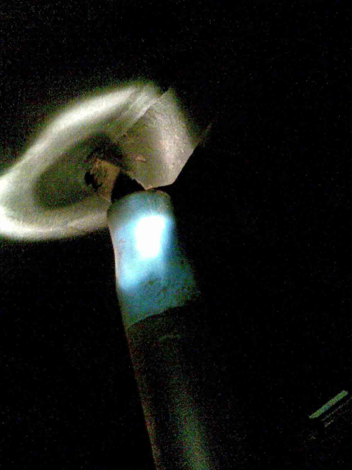

Jetzt aber hängt der irgendwo (pic2). Der Dämpfer will nicht mehr richtig dahin, wo er hingehört. Als ob der sich an irgendeiner Kante aufgehängt hat. Merkwürdig auch, dass der in so einem merkwürdigen Winkel hängt.
Weiß jemand Rat???

hilft nichts, du hast vermutlich die Schubstange verbogen.
Da müssen neue Dämpfer her.
Du müsstest es oben an der Aufnahme im Kofferraum (unter der Pappe) sehen können, dass die Gewindestange schiefsteht.

Stossdämpfer tauschen ist kein hexenwerk. wenn man sowas jedoch noch nie gemacht hat sollte man genau nach werkstatthandbuch (oder das "so wirds gemacht") vorgehen.
auf alle fälle sollte man so nicht ohne weiteres rumfahren.
worst case: der dämpfer bricht, die achse federt über das übliche mass aus (scharfe kurve o.ä.) und die feder fällt einfach aus der fassung.
