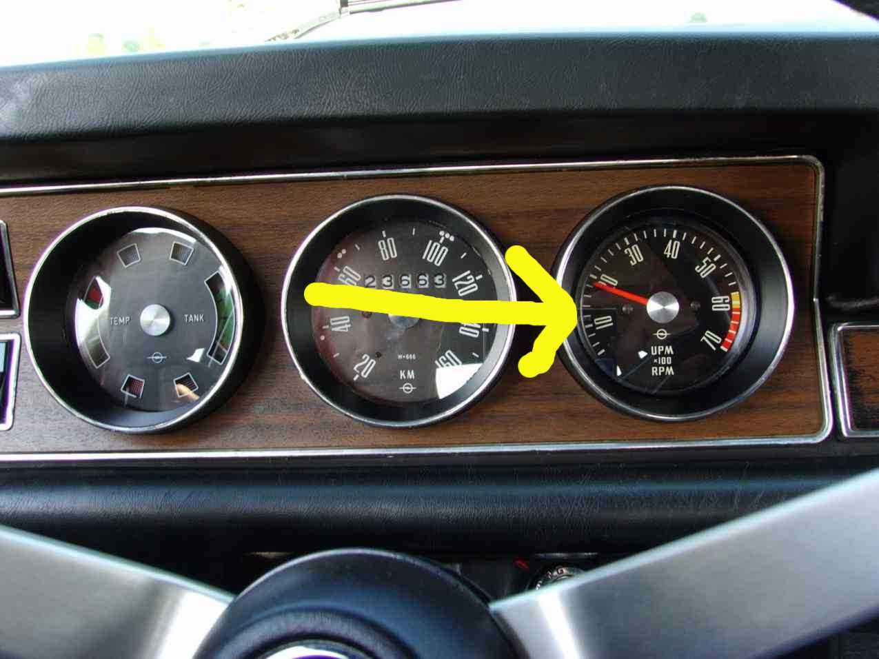

Ich habe diese, gut funktionierende, DZM mit eine schwarzen Knop in die mitte
Von meine Olympia aber sind die Knöpfe chromfarbig, und das passt auch besser finde ich :finger:
Gibt es DZM wie meiner mit chromknopf, und hat einer die und möchte lieber einer mit einen schwarzen Knopf?

den DZM kann man auseinanderbauen - hab ich gerade erst vor ein paar Wochen gemacht als ich den Chromknopf von meinem DZM in schwarz lackiert habe!

Ja genau man muss denn Blechrand vorsichtig aufbiegen - ist aber nicht schwer! Dann kannst Du den Rand vorsichtig abnehmen um die Glasscheibe entfernen und zum Schluss vorsichtig die Nadel abziehen!

...oder auf die anderen Instrumente schwarze Knöpfe setzen, ist dann halt nicht mehr original. Aber man spart sich das aufbördeln des DZM. Und sieht zumindest einheitlich aus.

Ja, das aufbördeln wird nicht so schön wie ich es haben will; das wieder schliessen geht bei mir jedenfalls nicht völlig nach wunsch.
Alle Knöpfe mit Schwarze austauschen ist am einfachsten; einheitlich aber nicht völlig original.

der Knopf auf dem Zeiger ist aus Aluminium, nur schwarz gepinselt.
Nimmst einen Q-Tips mit Verdünnung und wischst die Farbe vorsichtig ab.
Dann kannst du den Knopf auch noch blank polieren....

Danke, aber wie an dieser Knopf zu gelangen onhe der Bördelrand auf zu biegen; das will ich nicht.
Also oder tauschen oder alle drei schwarz. Tauschen wäre mich lieber.

War ja auch nur 'ne Idee, so hab ich es jedenfalls bei meinem gemacht.
Ok, der Rand sieht nachher ein bisschen angeknabbert aus, aber das sieht doch keiner...

Danke an alle; ist gemacht wie oben umschrieben.
Nur der Rand mit meine Dremel (na ja, ALDI-Dremel) weg geschliffen, Knopf abgewischt, nicht zu viel poliert, der andere Knopf ist auch nicht so glänzend, und alles vorsicht zusammen geklebt

schade schade... jetzt hätt ich meinen nämlich eintauschen können... Ich such nämlich eigentlich nen schwarzen. Aber andersrum gefragt: sind die schwarzen Knöpfchen alle aus Alu? Also vom Tacho und von der Tankanzeige? Dann könnt ich die ja "aufpolieren" um das einheitlich zu haben.

Die vom Tacho ja (meiner jedenfalls)
