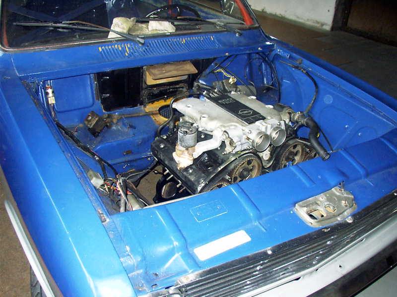

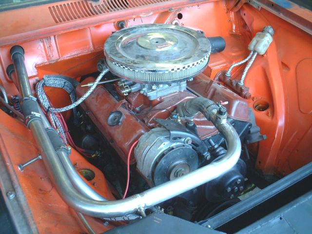

Hab da was gefunden....
einmal den finnischen Kadett mit Chevy-V8 und mal so als Anregung
ein MV6 aus dem Omega, fand ich im OHF Forum.
Aber der Motor soll wohl kompliziert sein, wegen Zahnriemen und so...
   Dateigröße:    Dateiname: konepaikallaan3.jpg
   Dateigröße:    Dateiname: MV6 im B-Kadett_WEB.jpg
