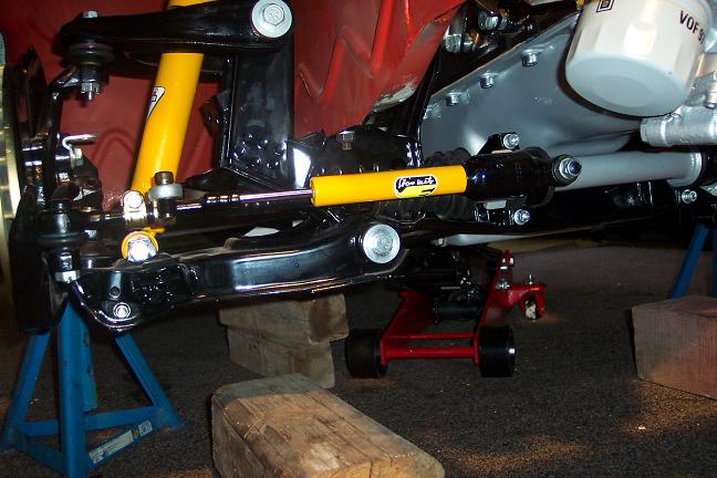

Zum Thema Fahrwerk finde ich das Wattgestänge noch sehr erwähnenswert.
Ich habe an der VA einen Lenkungsdämpfer verbaut und war überrascht, wie der sich mit den 175/50 fährt.
@Steffen
Warum nicht einen stärkeren Stabi bei der Firma, wo dein Nachbar seine Federn für die Ami´s machen lässt in Auftrag geben? Ist doch auch nur Federstahl, oder nicht!? Oder machen die nur Blattfedern?
Gruß Alex

Hallo Alex,
Stabi machen die Sicher auch, ich hab ja einen 23er und einen 25mm, der 23er ist sehr gut für die Breite des Kadett, beim 25mm ist Vorsicht geboten, im Nassen fast nicht Fahrbar und im trockenen der Hammer. Das Wattgestänge ist sicher sehr Hilfreich wenn der Federweg oder die bewegung der Hinterachse (Ein/Ausfedern) sehr groß ist, ansonsten kann man auch schon mit einem längeren Panhardstab einiges an Ruhe in die Hinterachse bekommen. Einen Lenkungsdämpfer hatte ich auch mal, ein Bolzen auf der Lenkungsschelle und das andere Ende an die etwas längere Schraube, dort wo die Schelle der Spureinstellung sitzt.
Ja man kann viel machen von Carbonblattfeder bis Federbeine geht alles, aber es sollte sich ja an alte Zeiten Anlehnen, darum machen wir das ja, Federbein kann ja fast jedes neue Auto. Viele Leute kommen zu Veranstaltungen wie Oldtimer Berg GLP,s / Histocup oder ähnliches um der alten Zeiten.
Wie oft hast Du schon gehört, mit so einem hab ich früher auch Motorsport gemacht, war mein erstes Auto.
Rallye Kadett hatte ich auch früher, genau so einen, jetzt mal egal ob es genau so einer war, es macht den Zuschauern genau soviel Spaß wie uns.
Gruß Steffen

Hi Steffen,
natürlich geht es hier um den Spaß an der Freude und die Sprüche wie -genau den hatte ich auch mal, sogar in der selben Farbe.....- von den älteren Herren an der Tanke kennt hier wohl auch jeder. sind immer schöne Momente.
Mit meinem ersten Umbau habe ich so einen Herrn mal auf eine Runde mit genommen. Im ersten Moment war er glaube ich etwas erschrocken, aber dann war er doch sehr begeistert boldred
Aktiven Motorsport werde ich mit meinen wahrscheinlich nicht betreiben, vielleicht mal zum Spaß beim alljährlichen Slalom bei uns im Ort oder ein kleines Bergrennen.
Das Wattgestänge habe ich in erster Linie eigentlich nur wegen der 8x13 eingebaut, weil es da schon eng mit den Radläufen wird, da hilft dann ein einstellbarer Panhardstab auch nicht viel, denn der seitliche Versatz ist damit auch da, und das ist schlecht, wenn jeder Millimeter zählt blink Natürlich ist das Fahrverhalten durch das gerade einfedern bestimmt auch etwas besser, was man aber im "normalen" Straßenverkehr aber bestimmt kaum merkt.
Gruß Alex

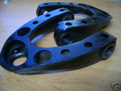

Hier noch ein Bild von verstärkten oberen Querlenkern.

Themenstarter Thema begonnen von mvk1234
Hallo Alex,
da hast Du Recht, da zählt jeder mm, genau so ist es gut gemacht mit den Oberlenkern.

"Hier noch ein Bild von verstärkten oberen Querlenkern. "
Und wenn er noch sagt von wem er das Bild geklaut hat --- ist es noch viel besser grinsssss
23.08.09 18.54 baker1959 ist offline E-Mail an baker1959 senden Beiträge von baker1959 suchen Nehmen Sie baker1959 in Ihre Freundesliste auf
derstein
Dabei seit: 03.05.09
Herkunft: Mittelfranken / ERH
Stimmt, das Bild habe ich mal geklaut beiss
Die hat mal jemand so in eBay verkauft. Warst du das?
Ich habe sie übrigens nicht gekauft, aber als Anregung für meine genommen banane
Also DANKE, wenn du sie damals verkauft hast banane
