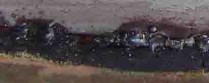

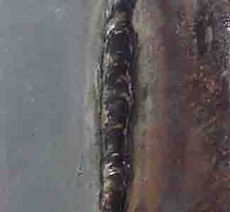

Hey,
wir ihr vlt. schon mitbekommen habt, bin ich cniht so der totale schweißprofi... Hört sich doof an, aber teilweise schiebe ich das auf mein Schweißgerät... ich habe ein Einhell gerät, was knappe 400 euro gekostet hat, das war aber so ziemlich die schlechteste investition in meiner garage...
ich habe im keller eine oldtimermarkt zeitschrift gefunden, in welcher ein schweißgerättest war... 15 schweißgeräte von 300 - 900 euro oder sowas... meine ksite hat platz 14 erreicht...
ich wollte mal fragen was ihr für schweißgeräte habt? (Hersteller) und wie zufrieden ihr damit seid?
Bei mir ist halt ein gaaanz großes problem, dass ich nur 3 einstellungsstufen habe... bei 1 brennts nicht richtig in 0,75er blech ein, bei 2 brennts oft schon durch, ich hab keine ahnung was ich falsch mache...
Einmal hab ich ne richtig saubere Naht hinbekommen, da war aber auch das material nen stückchen dicker, dannach hab ich mich ziemlich gut gefühlt muss ich sagen :D
Meistens sieht das ganze aber eher so aus:
Dabei mache ich ncihts anders, nur die Materialdicke unterscheidet sich....
Kann mir jemand helfen?, jemand der richtig gut schweißen kann und nen fehler erkennt?

Auf Stufe 1 schweißt man dünneres Blech. Du musst dann noch die Drahtgeschwindigkeit anpassen. Je schneller der Draht rauskommt, desto mehr Strom braucht man. Das macht das Gerät aber von allein. Das kannst du an einem alten Blech üben. Schweißt du dickeres Material, musst du das Gerät auf Stufe 2 oder 3 stellen. wenn du Dickes Blech schweiß, brauchst du viel Strom, sonst gibts keinen Einbrand. Ich als Schweißer, höre am Geräusch, ob das Schweißgerät richtig eingestellt ist wenn ich schweiße.

Hi Jan, es gibt z.b. den Thréad hier:
Richtig Schweißen
Die Nähte richtig durchschweißen ist im Kfz bereich eigendlich nur selten möglich. Das Material ist zu dünn und überhitzt = Loch.
Es gibt einen großen Wärmeverzug.
Wenn man eine naht durchschweißen möchte kann man Punkt an Punkt setzen, zwischendurch kann das Blech abkühlen.
Die Einfachste Methode ist das sogenannte Lochpunktschweißen.
Du benotigst eine Loch/ Absetzzange (minimalausstattung für jeden der an Karosssen Arbeiten möchte).
Hersteller von meiner Zange ist Tama.Auch als Blutiger Anfänger kriegst du schnell gute ergebnisse hin.
Eis Schweißpunkt ist dann gut wenn du auf der Rückseite eine Wurzel hast (ein wenig Material ist durch das untere, nicht gelochte Blech "gefallen") und das gestanzte Loch ist komplett ausgefüllt.
Am besten übst Du so lange an der Werkbank bis du perfekte Punkte hinnbekommst, am Auto ist das viel Schwierieger.
Wenn das Gerät "harkt" und sich nicht richtig einstellen lässt ist heufig die Stromdüse fertig (das kleine Kupferdingens vorne am Brenner wo der Draht durchleuft), einfach mal Austauschen, kostet ca. 2€ .
Hier noch ein Link zu meiner Resto, kann man glaube ich ganz gut sehen mit welchem Verfahren ich die Bleche geschweißt habe.
Resto
Wenn Du ein Paar Bilder von deinen Probestücken Schickst gibt es hir genug Experten die das beurteilen können und dir gegebenenfalls weitere Tips geben können.
Grüße Björn

Schick mal ein paar Bilder von deinen Kunstwerken, vielleicht fällt mir was dazu ein...
Ich stell mein Gerät immer nach Erfahrung grob, und nach Gehör fein ein.
Es muß schön gleichmäßig "pratzeln" und darf nicht "stuckern".
grob mal:
Stufe 3-4, Vorschub jeweils ein bisschen weniger, also 2,8 bzw. 3,8 (ca.)
Gas 8-10 Liter (am besten Mischgas (82% CO2, 18% Argon))
Es kommt auch darauf an, daß der Pistolenhals keinen Kontakt mit der Hülse hat, sonst erzeugst du beim Anlegen einen Kurzschluß.
Also prüfen, ob sich Schweißperlen in der Hülse befinden--->reinigen
Wenn der Lichtbogen abreißt, hast du zu wenig Vorschub und der Draht brennt dir in die Düse
Hast du zuviel Draht, "rüttelt" deine Pistole und der unvollständig aufgeschmolzene Draht brennt sich auf die Oberfläche.
Das funktioniert mit den meisten Geräten prima.
