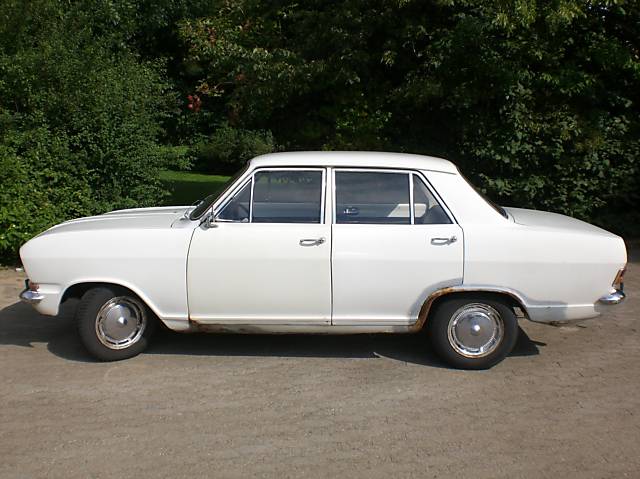

So mal ein Bild hoffe klappt
Ralfzxr hat dieses Bild (verkleinerte Version) angehängt: |
Dateiname: Kadett.jpg
14.08.09 18.29 |
MobilZoo
Kiemenbändiger
Dabei seit: 30.03.04
Bist Du Blind ?
Das sind die gleichen Schweller wie Du überall bekommst,
ohne den Bogen zum Radlauf
15.08.09 17.01 |
Ralfzxr unregistriert
Ne aber sie sind Rundlich und nicht Kantig zumindist was mann erkennen kann jetzt bin ich wieder unsicher hmmmmm hat noch einer nen Tip.....
