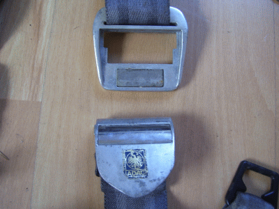

Hab den Beitrag nochmal hochgeholt, ist ja wieder mal Aktuell.
Habe hier übriegens noch einen Satz Steinalte Autoflug Gurte liegen, ist aber wohl nur was für leute die auf was ungewöhnliches stehen.
Bei interesse Pn.
Grüße Björn

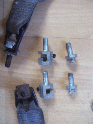

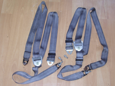

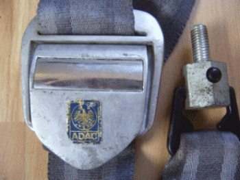

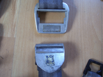

Da es einiege interessiert stelle ich hier mal ein paar Bilder von meinen Uhraltgurten ein.
Dateiname: gurte1.gif
Dateiname: gurte4.gif
20.07.09 16.11 |
Details
Dateiname: gurte3.gif
Dateiname: gurte5.gif
20.07.09 16.17 |
