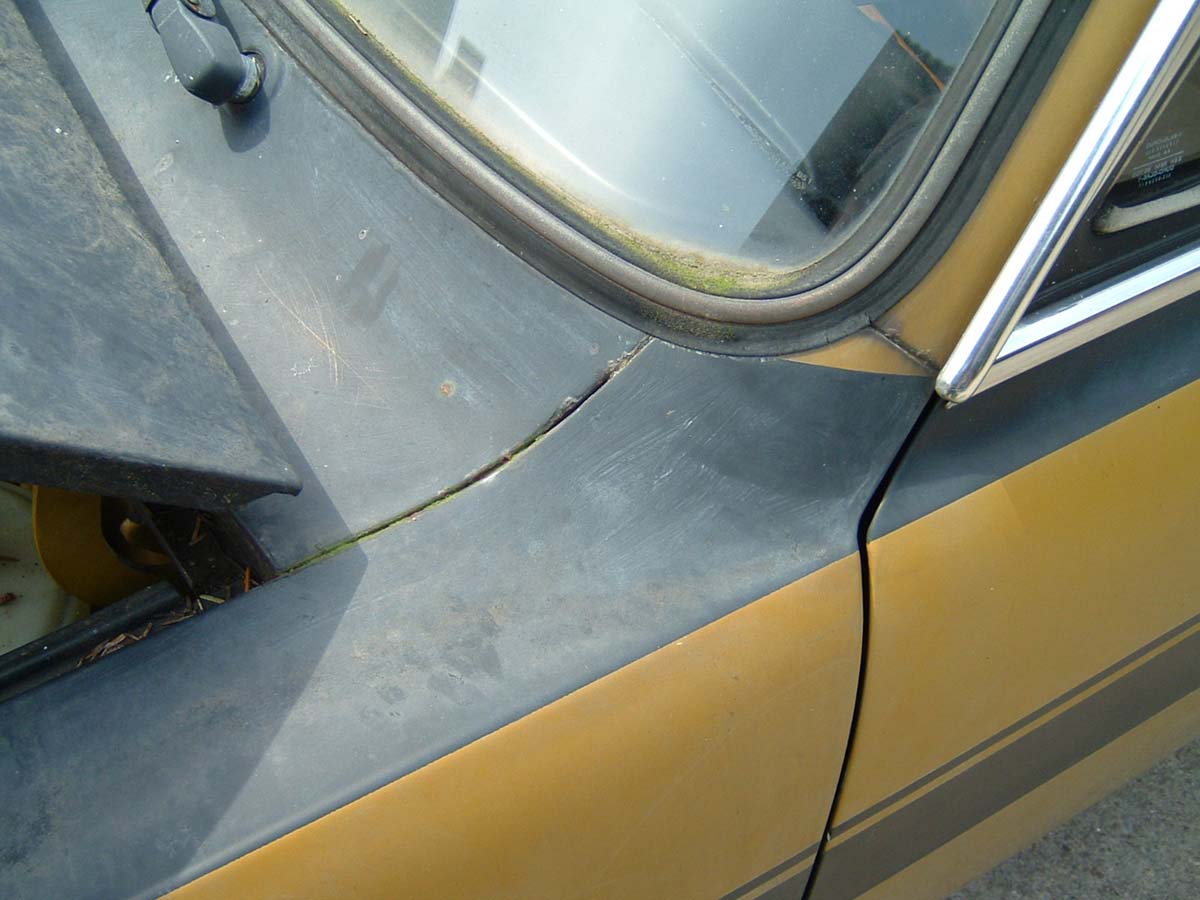

So die Kriegsbemalung angebracht...
....aber leider stimmt der Ansatz oben an der Windschutzscheibe nicht. Hat da jemand ein Foto (Detailaufnahme) von einem Rallye mit Erstlack? Das würde mir helfen.

Moin Steffen,
hier mal ein Bild der oberen Kante von meinem Rallye mit original Lack!
Caravan67 hat dieses Bild (verkleinerte Version) angehängt:

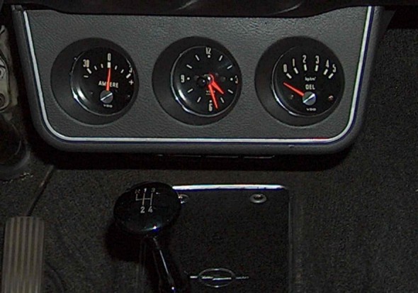

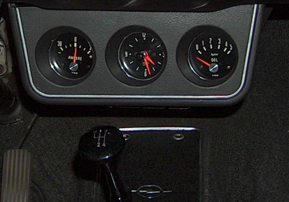

Moin Steffen,
die Uhr passt wohl nicht in die Konsole, die ist für den Kunststoff-Instrumententräger gemacht. Darum auch die seitlichen Laschen.
Wird von hinten gegen geschraubt...

Hallo Steffen,
um dein Konzept nicht zu verwässern schlage ich folgendes vor :
Bohre in deinen Instrumententräger neben dem Loch für die Uhr zwei Löcher
und steck zwei lange Feingewindeschrauben durch. Darauf steckst du die Uhr mit ihren Haltewinkeln und schraubst sie mit Muttern gegen den Träger.
Also von hinten...
