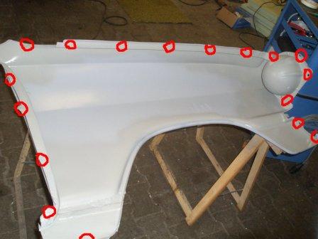

wo sind die befestigungspunkte am b kadett
kann bei mir keine finden auch von oben im motorraum nichts

direkt hinter der kante von kotflügel im motorraum sind schrauben dann wenn du die tür abmontierst sind dort ein paar schrauben
und noch bei der lampe wenn du die abmontierst

MsSuperman unregistriert
Dann hast du geschweißte Kotfäügel. Erst bei den späteren b-Kadetten waren die Kotflügel geschraubt.
Auf dem Foto sieht man die positionen der Schrauben bei einem geschraubten.

bis 7/67, mit dem Facelift nach den Sommerferien 67 dann geschraubt.
Faceliftmodelle erkennst du am einfachsten daran, dass sie z.B. hinten keine Blattfedern mehr drin haben, sondern Schraubenfedern. Dazu die grösseren Heckleuchten und das Amaturenbrett ist gepolstert...

dann kann natürlich folgendes passiert sein: entweder hat ein Vorbesitzer kurzerhand die Kotflügel verschweisst, oder aber es ist eines der berühmt-berüchtigten "Übergangs-Autos", bei denen Restbestände an Kotflügel kurzerhand im Werk noch an die AB-Fgst. drangeschweisst wurden. Wurde hier ja schon mal irgendwo beschrieben...nur scheint dein Wagen bei der Erstzulassung dann eine ganze Weile auf Halde gestanden sein...
kannst ja mal an der Unterseite der Kotflügelauflage fühlen, ob da irgendwelche Löcher vorhanden sind (Lage der Löcher anhand des Bildes von MsSuperman erkennbar). Nur für den Fall, dass da sich einer nachträglich mit dem Schweissgerät ausgetobt hat....
