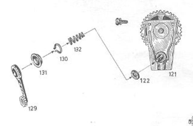

Yogi unregistriert
An der Feder sollte es eigentlich nicht liegen, obwohl man darauf achten sollte das der große Ring der Feder zur Pappe hin zeigt.
Dann kann eigentlch nur was mit der Kurbel nicht stimmen.

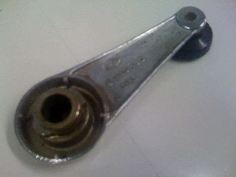

da saß die erst bestimmt auch nicht richtig vieleicht ist es ne falsche oder so wo das Loch in der Kurbel nicht tief genug geht
__________________ Beim Beschleunigen müssen die tränen der Ergriffenheit nach hinten zu den Ohren abfließen
28.05.09 19.41 |
n
des sind die originalen und des loch ist tief genug habs ausgemessen
nur die wollen einfach nicht mehr draufrutschen

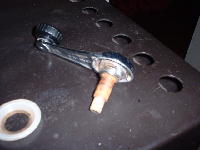

| habe auch so ein Problem mit der Kurbel |
Da ist wohl ein neuer Antrieb, inkl. Kurbel, fällig!
Weil der Zapfen muß in der Seilrolle bleiben.
29.05.09 15.14 |
n
na ja wenn der zapfen wieder rausgeht dann kann man sich doch die neue kurbel wohl sparen oder ?
29.05.09 15.39 |
Yogi unregistriert
Dann ja.
29.05.09 15.45 |
