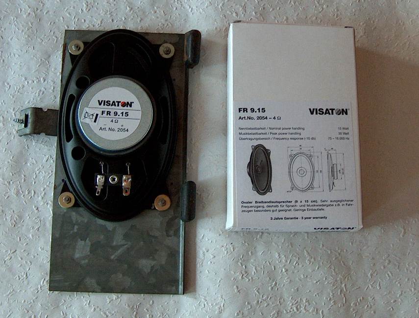

Für die Fans des Originalsounds :
Falls euer Lautsprecher mehr kratzt als musiziert, gibts Abhilfe !
Es gibt noch passende Lautsprecher für die Blechhalterung, und
zwar von Visaton. Der hat die Bezeichnung FR 9.15, Bestnr. 2054
Hat die gleichen Maße wie der alte im Kadett, Schraubenlöcher sind
auch identisch. Kostet im Laden etwa 13 .- €

Ja wie geil - bin seit diesem Wochenende auf der Suche nach einem passenden Lautsprecher - kannst Gedanken lesen. boldred Top
Da es meistens ein Paar ist, hat vielleicht jemand einen zweiten Lautsprecher übrig um diesen an mich zu verkaufen?
Alternativ - sofern ich einen Laden finde, wo es die LS gibt: Wer braucht evtl. dann den Zweiten? Dann kaufe ich das Paar und gebe den zweiten LS weiter.

Sorry, aber :
der Lautsprecher wird nur einzeln verkauft, nicht als Paar !!!
Hast du kein Elektronikgeschäft, der ihn bestellen kann ?
Kann dir sonst anbieten, einen für dich zu kaufen, denn der Laden wo
ich gekauft habe, hat noch einen liegen.
