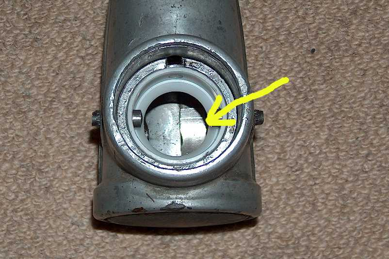

Würde mal sagen, Schalthebel rausnehmen, und gucken, ob dieser Metallklotz noch an Ort und Stelle sitzt. Und auch nicht zu sehr abgenutzt ist...
Danke für den Tip, aber wie geht der Hebel raus, was muss ich tun?
Gruß Kurt

Musst die Schalthebelmanschette umkrempeln und den Sprengring darunter herausnehmen. Halt einen Lappen bereit, sonst hast du den Teppich voll Öl...

die probleme könnten auch von einem zerbröselten "kugelsitzring" herrühren.
dieses teil führt die kugel des schalthebels, wenn der nicht mehr vorhanden ist, können sich die ebenen verschieben, bis man fast keine gang mehr hineinbekommt, bzw. 2 gleichzeitig drin sind.
reprotec wird bald eine nachfertigung herausbringen, die von mir gestartete ist leider schon vergriffen.
bemühe mal die suche nach dem teil, da gibts allerhand zu lesen, vllt. kommt dir einiges bekannt vor.
gruß, stefan
12.02.09 22.13 |
:finger:bei mir war diese Kugelsitzring der Übeltäter

hatte bei mir auch das gleiche problem
hab dann den schalthebel rausgemacht und die nase die was unten dran einfach wieder mit einem schweisapparat die nase länger gemacht und zurecht gefeilt
seitdem keine probleme mehr mit der sperre
seitdem keine probleme mehr mit der sperre |
Scheint mir das Problem zu treffen, wie lang sollte dasTeil sein nach deiner Meinung
welches angeschweist wird.

bei mir wars vieleicht 1-2 mm einfach probieren
und was zuviel dran ist kann man einfach wieder wegmachen

Heute wollte ich mal nachschauen, aber bitte nicht lachen, es ist mir nicht gelungen den SEEGER-Ring zu entfernen, hab verschiedene Spitzzangen probiert aber beim
zusammendrücken springen die Spitzen der Zangen sofort wieder schlagartig raus, hab mir 2mal weh getan
und die Lust verloren, muß wohl eine spezielle Zange irgendwo leihen.
