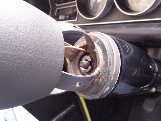

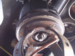

Hi leute
Wie krieg ich den aufsatz da runter??? der ist fürn irmscher lenkrad das ich grad drauf hab soll aber das normale sportlenkrad drauf
Gruß David

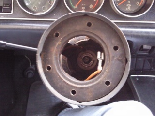

Hier noch ein bild

Hi nimm nen abzieher!
Fall keiner zur hand nimm ein Matallstück das du in die Nabe steckst , dort must du in die mitte eine Bohrung mit gewinde machen oder nur ein loch und du nimmst ne Mutter die Größer ist als die Bohrung.
Nun ne schraube durch die Bohrung und mutter drunter, nun drehst du die Schraube einfach auf die Lenkrsäule, dreh die schraube immer weiter rein, durch die Spannung die sich aufbaut wird die Nabe dann von der Lenksäule gezogen/ gedrückt.
im Notfall kann ich dir auch meinen Abzieher schicken.
Iin der Suche solltest du nich mehr anleitungen finden. Grüße
Ich weiß nicht ob ich es jetzt verständlich beschrieben habe , bin leider sehr kruz angebunden.

ich habe ein Flacheisen genommen (30x10), die Länge angepasst.
Es sollte so lang sein, daß es unter die Lenkradbefestigung passt.
In der Mitte ein Gewindeloch M12 und eine entsprechend lange Schraube.
Die Schraube sollte angefast sein und nicht direkt auf die Lenkspindel drücken.
Besser die alte Mutter so weit draufschrauben, das sich die Nabe noch lösen kann.
Mit dieser Art von Abzieher funktioniert das prima und alles bleibt heil.

also, wie schon gesagt, die sache mit dem flacheisen funktioniert prima, abzieher brauchste nich' unbedingt...
