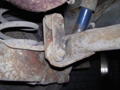

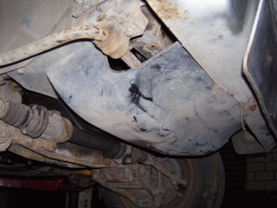

Hier mal ein paar Bilder von den Stabis.
Grüße Björn
örni hat diese Bilder (verkleinerte Versionen) angehängt:
   Dateigröße:    Dateiname: stabi vorne 2.gif
   Dateigröße:    Dateiname: stabi hinten.gif
Lieber ROST als PLASTIK !!!
18.01.09 23.21 örni ist offline E-Mail an örni senden Beiträge von örni suchen Nehmen Sie örni in Ihre Freundesliste auf

Hat zulällig noch jemand ein Bild von den Haltern zum anschrauben für die Ha?
Ich möchte mir die gerne nachbauen.

sag mal, was ist denn das für ein "Unterfahrschutz"? Gab es so was serienmässig bei den Kadetten? Hab ich noch nie gesehen. Ist der aus Blech?
