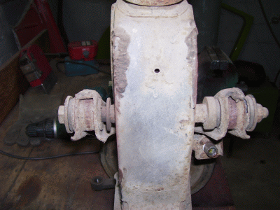

hallo hab ein problem mit der reihenfolge der beilagscheiben und der gummischeibe bei dem oberen querlenker, der mit der langen durchgehenden schraube. bräuchte da einen kadett b besitzer der mit da mal ein foto machen könnte wie es nei seinem verbaut ist oder es mir erklären kann.
gruß kadeetttwix confused cry

unter www.kadettb.eu gibt es folgenden Scan:
http://www.kadettb.eu/files/technik/vord...2_QUERLENKE.JPG
Grüssle Dieter

Habe noch Bilder, hoffe du kannst das nötiege erkennen:
örni hat dieses Bild (verkleinerte Version) angehängt:

Danke für das Bild. Ist genau das was ich gebraucht habe.
Super das es so schnell ging.
