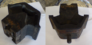

hab im ebay Motorlager und Getriebelager für Kadett B gekauft.
Leider paßt nur ein Motorlager - das Andere nicht / auch das Getriebelager gehört definitiv nicht in einen B !?
Das Getriebelager hat die Nummer 8977805 - kann mir jemand sagen, in welchen Opel die 2 Teile passen ?
DANKE
Conne

das Getriebelager sieht aus wie vom C-Kadett. Ich habe bisher nur C-Kadett-Getriebe so umgebaut, dass die originale Getriebebrücke passt. Ich vermute aber mal, dass man das C-Kadett-Getriebelager zusammen mit einem originalen C-Kadett-Getriebe auch im B-Kadett verbauen können müsste.
Vielleicht ist das eine Motorlager auch vom C-Kadett? kopfkratz

Getriebelager ist Kadett-C, bei den Motorhaltern könnte eines vom Langschalter und eines vom Sportschalter sein, die haben auch unterschiedliche Teilenummern im Teile-Katalog.
Sind wahrscheinlich in Form und Größe geringfügig unterschiedlich ???
