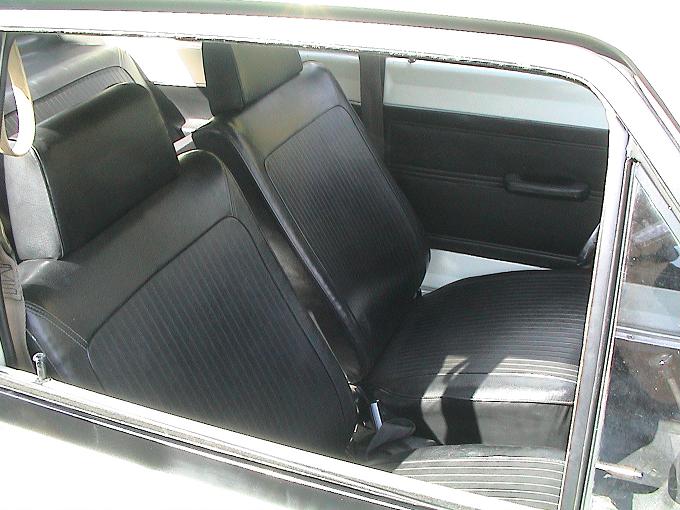

edewolf
Bei mir sind welche drin . Schwarz Glattleder und hohe Lehne waren im 73 B Kadett Standart drin .
edewolf hat dieses Bild (verkleinerte Version) angehängt:
   Dateigröße:    Dateiname: Warze 004.jpg

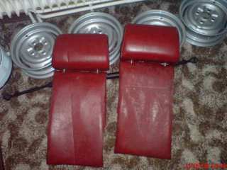

Hier ein Bild von ihnen
leider etwas klein
Ach ja. Die Restaurierten Felgen und das überholte Lenkgestänge stehen nicht zum verkauf.
Die sind für mein Coupe Top
   Dateigröße:    Dateiname: kopfstütze3.jpg
