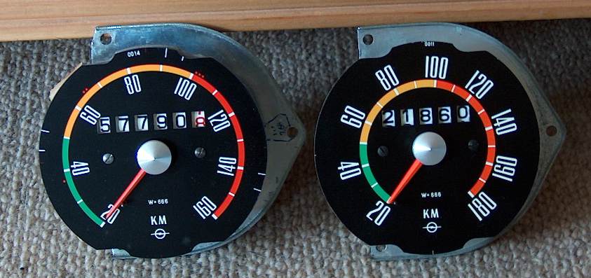

Moin, Leute !!
Habe hier 2 Tachos mit Farbkreis, wovon ich einen in mein
Auto einbauen möchte. Beide haben die Wegdrehzahl W=666,
aber unterschiedliche Skalen, einer bis 160 Km/h, der andere
bis 180 Km/h. Zeigen die etwa unterschiedlich an ?
Sind doch beide für Übersetzung 4,11 : 1, bin etwas ratlos... crazy
Beide von VDO...
Gruß Thomas

Der rechte ist Bis-Modell, der linke ist Ab-Modell bis etwa Ende '69. Von der Wegdrehzahl her sind sie beide für 4,11:1, richtig. Also vermutlich beide aus Rallye-Modellen, denn die "braven" 1100er Kadetten hatten bis '70 regulär 3,89:1 und somit kleinere Wegdrehzahlen. Daß der Bis-Modell-Rallye einen Tacho bis 180kmh hatte, wusste ich gar nicht, ich dachte, das hätten nur die großen und alle späten Modelle...

Die Automatic Modelle haben doch auch die "kürzere" Hinterachse, nicht nur die Rallye´s, gelle?

Die OHV mit Automatik haben 4,375, also noch kürzer. Die Wegdrehzahl ist dann 850.

Wofür denn ein Tacho bis 180 ?
Gegeben hat es die früher alle mit 666 waren für bis Fg. und kleine Motoren .
Ob der 180er nur beim Rally drin war ? habe x von denen beim schlachten früher auch in nicht Rallys entdeckt.

Für mich war eigentlich nur wichtig, ob sie bei gleicher Motordrehzahl
unterschiedlich anzeigen. Der linke auf dem Bild hat zu meinem
eingebauten einen Unterschied von 20 Km/h, die er weniger anzeigt.
Wollte eben gern wieder einen mit Farbkreis im Armaturenbrett.
Gruß Thomas

Also alle 666 zeigen exakt die selbe Geschwindigkeit an .
Wenn Getriebe und Motor Serie und versuch an ihnen gestartet wird .
Logisch bei anderen Rädern entstehen Veränderungen.
Kannst egal welchen du einbaust fahren .
Stimmen .
Wenn du etwas veränderst kannst du hier den Tacho hinschicken und angleichen lassen .
Hat für Corsa 165 € mit Tüvfähigem Gutachten gekostet.

Mein Oly A hatte auch mal ne 3,89er Achse, musste wegen Defekt einer
anderen weichen. Dies ist eine 4,11er, dazu habe ich einen W=666 Tacho mit
schwarzem Zifferblatt bekommen, der bis 160 Km/h anzeigt.
Nun habe ich im laufe diesen Jahres die oben gezeigten Tachos bekommen, wovon einer bis 180 Km/h geht. Wollte nur wissen, ob der jetzt anders anzeigt, weil die Skala anders aufgeteilt ist.
Den linken Tacho hatte ich schon mal eingebaut, zeigt ca. 20 Km/h weniger
an als der eingebaute Tacho mit schwarzem Zifferblatt. Und der zeigt ziehmlich
genau die Geschwindigkeit an.

Genau, deswegen hatte ich auch den rechten auf dem Bild besorgt.
Bin aber erst später drüber gestolpert, daß der bis 180 Km/h geht.
Danke für die Infos.
