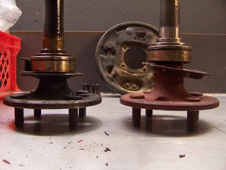

hier mal 2 Ansichten.
links alt, rechts neu

..kann es sein, dass es sich um eine C-Kadett-Achse handelt? da sind die Hinterachswellen etwas länger.
In diesem thread hier steht auch etwas darüber:klicke hier
p.S. : Man kann C-Kadett-Hinterachsen ohne Probleme fahren(falls die Stossdämpferaufnahme passt- denn da gibts gegenüber dem "B"-wo alle Achsen gleich sind*- Unterschiede beim "C")- und die hintere Spur ist dann etwas breiter.
* es muss natürlich eine für den gleichen Motor gedachte Achse sein( OHV oder CIH )

ich habe mir die c-kadett achsen nie so richtig angeschaut. meistens hab ich immer nur mot+getriebe ausgebaut un den rest weggeworfen.
diese habe ich auf jeden fall aus nem b-kadett ausgebaut.
war nur überrascht, dass es da offensichtlich unterschiede gibt.
im vergleich zu einer definitiven b-kadett achse sieht das schon alles recht gleich aus. wird wohl passen!
