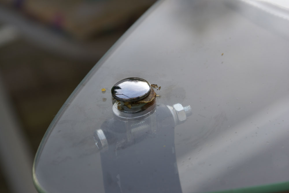

...denn bei mir sind nur noch Bruchstücke vorhanden.
Hat noch jemand welche? Wenn nicht, gibts Alternativen?
Ich bräuchte Dichtungen innen/außen für beide Austellfenster...
Vielen Dank schonmal!

Also ich habe mir aus Plattengummi (Dichtgummi mit Gewebeeinlage)selbst welche mit Locheisen gemacht. hat gut geklappt und dicht waren die auch.

Zum zerlegen muss der Bolzen aus dem Teil an der Scheibeninnenseite und dem Verschlussinnenteil entfernt werden.Dieser ist vernietet und muss zum entfernen zumindestens angebohrt werden.Einen neuen Bolzen muss man dann anfertigen. Als Gummi habe ich eine Tülle für Kabel missbraucht die in den Abmessungen bis auf den Innendurchmesser passt .Den fehlenden Innendurchmesser habe ich dann mit einer Einlage aus einem Stücklein Alurohr ausgeglichen.
Beim lösen der Kreuzschlitzschraube am "Scheibenknopf" muss an dem Scheibenaussenteil festgehalten werden niemals am Jnnenteil . Es gehen sonst die Haltenasen in den Teilen im inneren im Arsch! Ich weiss es ist etwas schwierig den runden Knopf zu halten.
Die Prozedur ist auch mit nachgefertigten Originalgummis notwendig .
An Melas Adler hab ich damals die Dinger auch so repariert . Sie kann dazu sagen ob es so taugt oder nicht weil es schon ein paar Tage her ist.
Gummitüllen hab ich noch und Bolzen kann jeder mit einer Drehbank machen.

Also, die Heinz`sche Variante ist TOP, bisher ist da alles bestens.

... werde ich versuchen, diese Teile mit zur Miami-Party zu bringen. Wir hatten mal hier im Forum eine Nachfertigungsaktion und da sind noch eine Menge Dichtscheiben vorhanden.
Nur leider sind diese in einem Umzugskarton verpackt, meine aber, daß ich das Kuvert evtl. finden kann.
Unsere Nachertigungen sind aus dem Werkstoff H-PU rot und auch bei einigen hier im Forum im Einsatz. Über die Langzeiterfolge kann ich selbst noch nicht berichten, da bei mir der Tausch noch ansteht.

Danke für das virtuelle Lupenglas rofl da kann der Flo das Bolzengedöns logischerweise vergessen und spart sich eine Menge Arbeit . Sieht halt etwas ...aus....

Hehe, sieht beschissen aus und ist auch nur auf einer Seite so. Ist mehr ehrlch gesagt erst beim Ausbauen aufgefallen! eek
Werde das auch tauschen und mich nach einer dezenteren Lösung umschauen. biggrin
