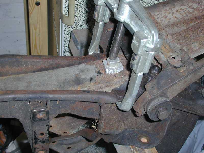

Ein kräftiger Abzieher und ein Aluklotz mit Vertiefung werden so angesetzt, dass die Arme/Haken direkt hinter den Schrauben des Bockes angreifen.
Dort ist das Verstärkungsblech und eine gerade Fläche.
Der Aluklotz verhindert, dass sich die Spitze des Abziehers in die Feder bohrt und sie evtl. beschädigen kann.
Den Abzieher soweit festdrehen, dass die Feder nicht mehr am Bock anliegt, sondern kurz vor der Gummiführung steht.
Dann kann der Bock samt Lenker gefahrlos abebaut werden.
(relativ gefahrlos)
Wichtig ist, dass der Abzieher absolut kippelfrei sitzt und seine Arme nicht auseinandergehen können oder abrutschen.

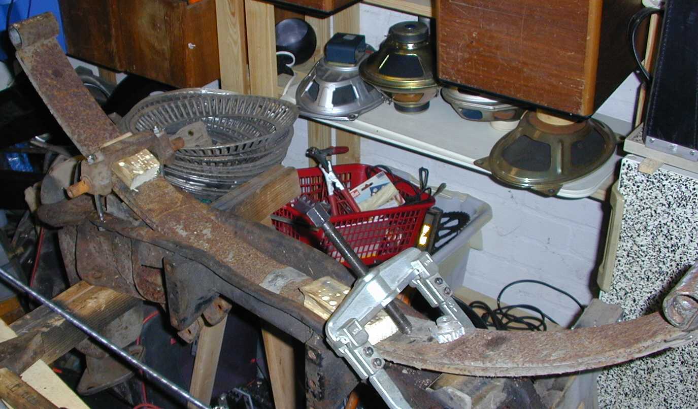

(ich wusste auch nicht mehr, wieviel Spannung da noch hintersitzt.
Das mit dem Abzieher hat auch gut geklappt.
Ich habe zum Zerlegen der anderen Seite den Bock wieder befestigt, und zwar mit längeren Schrauben.
Als dann der zweite Lenker mitsamt Bock abgebaut war, konnte ich den Abzieher ganz gemütlich lösen und die Feder komplett entspannen.

Und zur Strafe 2 Bilder vom Chaos:
Schrägheck hat diese Bilder (verkleinerte Versionen) angehängt:
