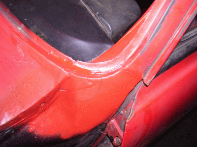

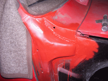

Habe bis jetzt fast ausschlißlich das Klockerholm-zeugs verarbeitet.
Die A-seulen Bleche passen gar nicht so schlecht. Sind nur an der Ecke zum Windlauf etwas knapp, da muß man dann noch ein kleines Blech einflicken(siehe zarter Kreis auf den Bildern).
Ich finde die Schweller sind eine echte katastrophe. Sehen zwar gut aus passen aber nicht die Bohne(demnächst mehr dazu).
Radleufe hab ich mal gemacht(Limo), die waren eigendlich ganz gut.
