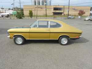

hier noch zwei Bilder von Rallye US Versionen wo die Seitenwand hinten unten schwarz lackiert ist , also exakt so wie im (US) Prospekt

also die Bilder die Du gepostet hast zeigen alle die US Version....bei den Europäischen war immer Wagenfarbe an den genannten Bereichen....bei den US gabs mit und ohne.....

68er US Rallye (1.9L). Fgnr. 921346xxx
Über die Farbe der Seitenwand kann ich leider nix mehr sagen...

Ja mit der Lackierung sieht es so wohl so aus:
Schweller immer schwarz
Seitenwand unten nur bei US LS Coupe schwarz
US Kiemen Coupe wagenfarbe
US LS Rallye hatte immer die Olympia ähnliche Front,
US KiemenRallye immer die Kadett Frt.
