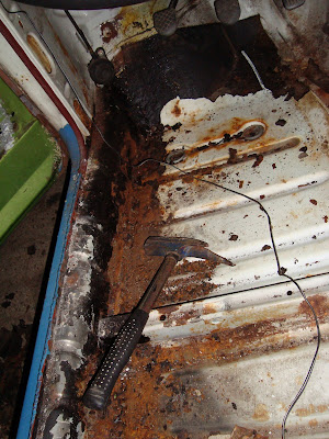

ich bin neu hier im Forum und habe mir vor 2 wochen einen Kadett Coupe F geholt...
650 euro habe ich für die karre komplett bezahlt... mit (halbwegs) funktionierendem Motor... Das Auto stand 19 Jahre lang und ich habs mit meinem Vater in Hannover abgeholt (5 stunden fahrt
, mit zurück 10 !!)
Rost... ja... viel...
die Schweller sahen erst gut aus, war aber nichts, weil nur neue schweller auf die alten draufgenietet wurden,,, das heckblech ist durch, die innen und aussenradläufe hinten sind durch, innenschweller ist nichts mehr von zu erkennen, aussen das gleiche...
Erstmal nur... joa, Bilder:
Also, sind schon einige Teile bestellt...
Innenschweller, Aussenschweller, Radläufe, A-Säulen, Luftfiltereinlage, Oelfilter, Ventildeckeldichtung, Zündkerzen + Kabel, Thermostat und so weiter und so fort...
Ich hab natürlich schon einiges ghemacht in den 2 wochen und werde morgen neue Fotos machen, das Auto muss bis ende August TÜV fertig sein, weil ich am 27.08. 18 werde...
Schweißen kann ich selbst und auch alles andere ist kein Problem (lackieren e.t.c.), habe vor dem Opel schon den Mini von einem Freund komplett geschweißt und selber 2 Vespas 1 Hercules und einen Zündapp Roller komplett von einem haufen Rost aus restauriert
